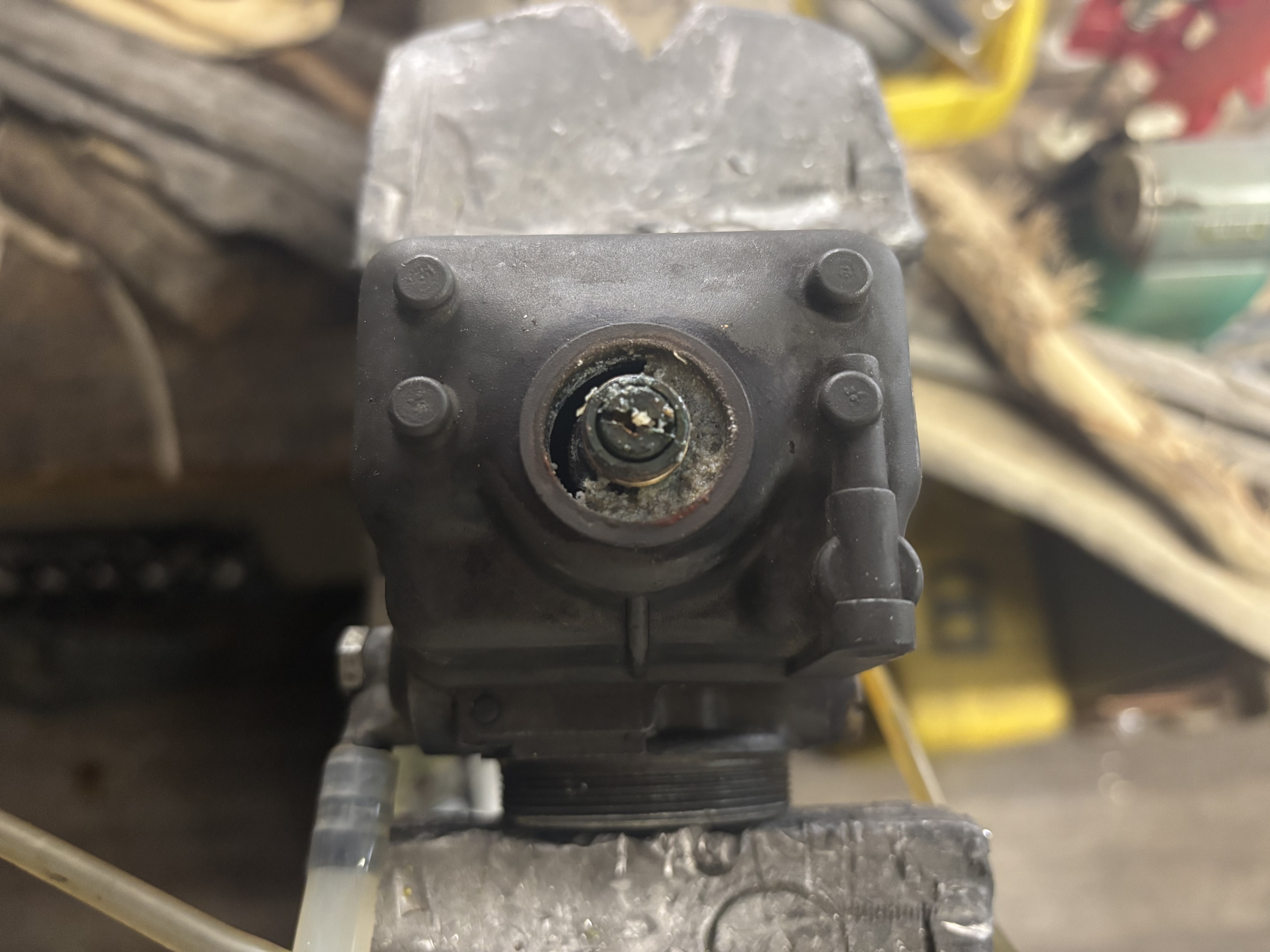

Hat jemand 2 funktionsfähige Vergaser für eine 850er Kantmotor-Guzzi, von denen sie/er sich, zur Not auch leihweise trennen möchte?

Gerade auf den Bildern gesehen : Es sind Rundschieber montiert, da hab ich leider nix mehr, weder in 30, noch 36 oder 40.
Die Würfel haben andere Ansaugstutzen (Durchmesser).
Ich würde die vorhandenen gründlich reinigen und vielleicht Verschleißteile wie Düsen, Nadeln und Nadeldüsen erneuern.

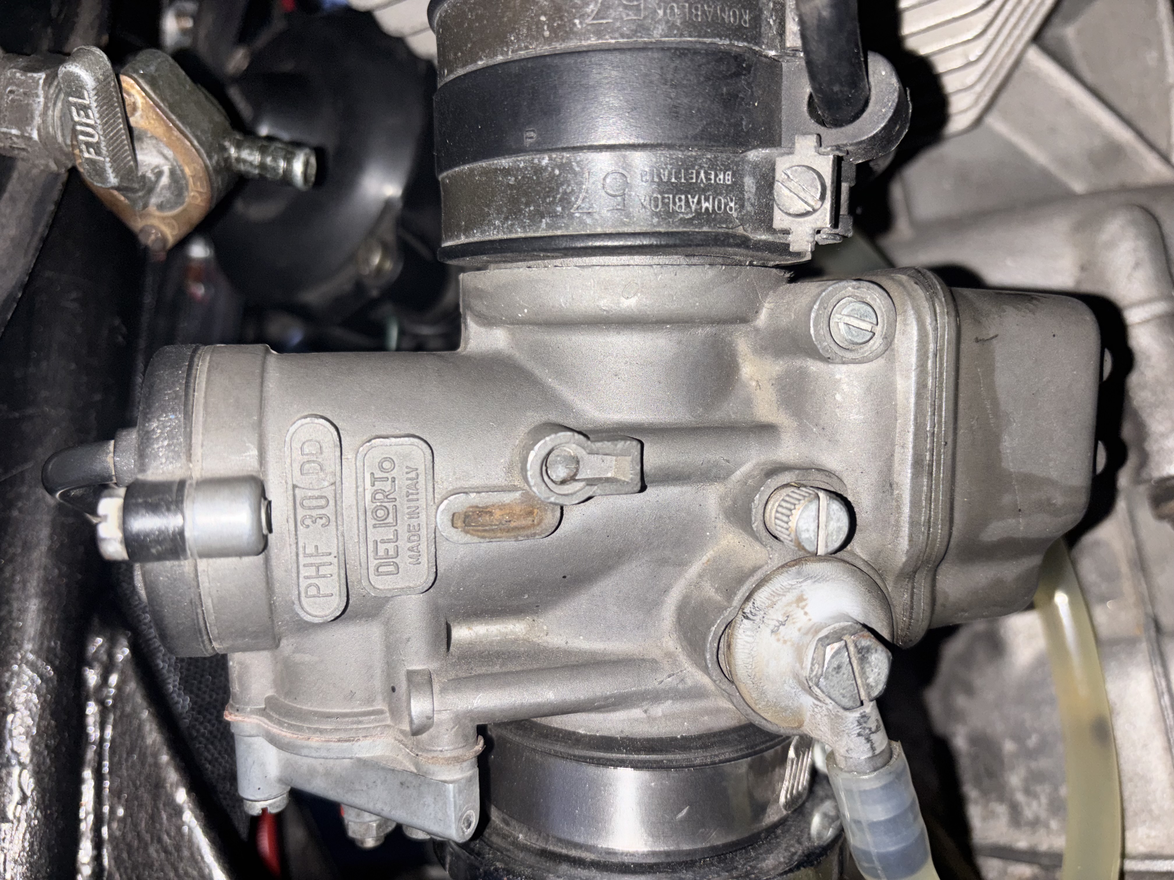

Beitragvon fleisspelz » Mi 02 Sep, 2026 21:36
Verbaut sind PHF 30 DD

Beitragvon GebeDe » Do 03 Sep, 2026 19:52
Die T5 hatte serienmäßig die identischen Köpfe, wie die Mille GT Serie1. Da passen am besten die 30er Rundschieber. Erst die Mille GT Serie2 hatte 36er Vergaser, aber dann mit größeren Ventilen und Kanälen.
Wenn die Serienköpfe drauf sind bleib, wie Achim schreibt, am besten bei den 30ern. Saubermachen, Nadeln und Nadeldüsen neu und sie rennt.

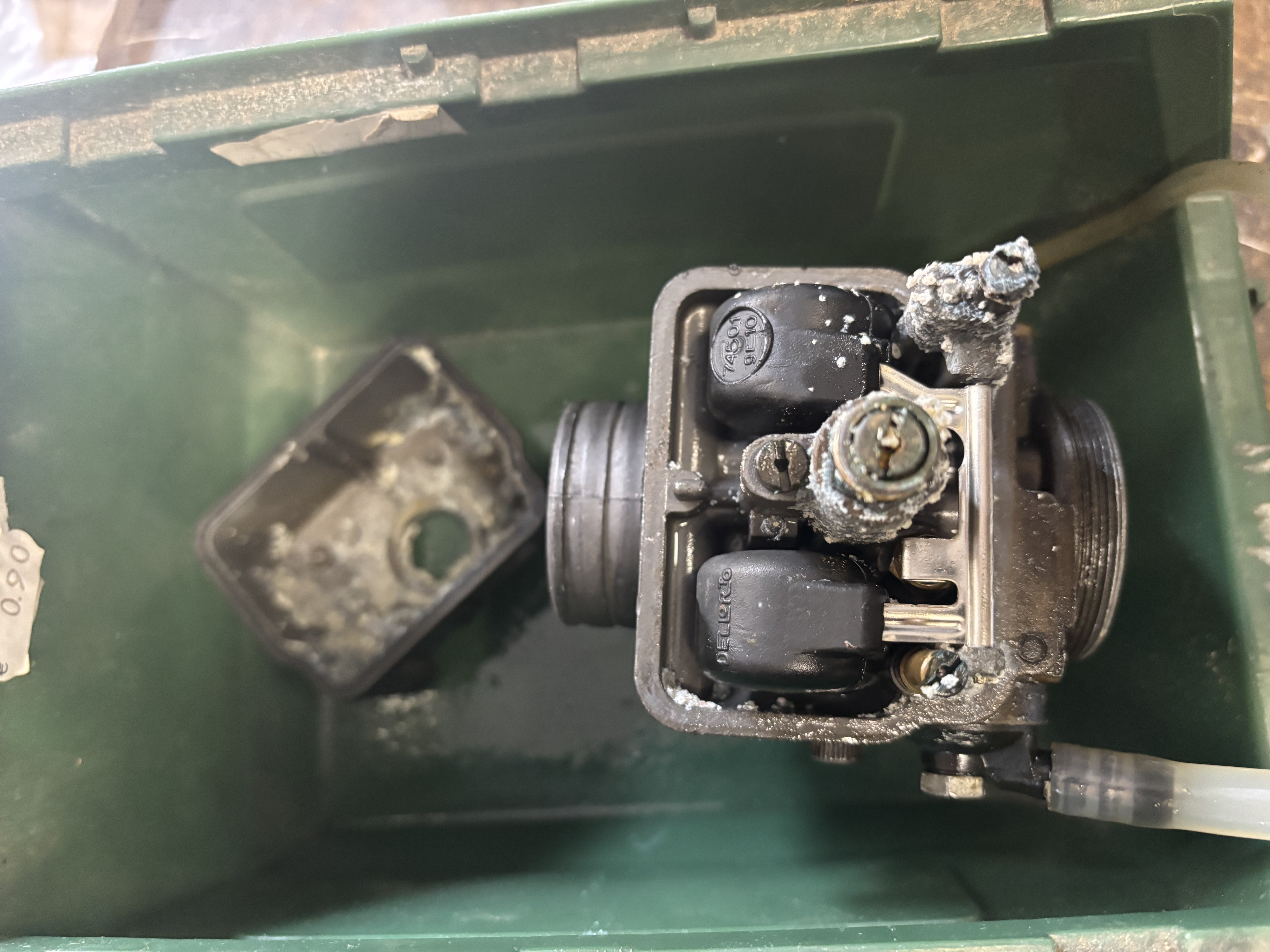

Beitragvon fleisspelz » Do 03 Sep, 2026 21:05
Ich versuche es, die Vergaser wieder zur Mitarbeit zu überreden, weiss aber noch nicht, ob das gelingt. Das hat zwei Gründe: Erstens ehen sie schon arg angegriffen aus und ich bin noch nicht sicher, ob ich alle Kanäle wieder sauber bekomme. Zweitens ist grade bei Stein Dinse außer der HD (ich habe die beiden letzten in 130 gekauft) und der LLD (Ich bekomme die beiden letzten 51er statt der verbauten 50er) nichts mehr im Regal ...
Schaumermal ...
