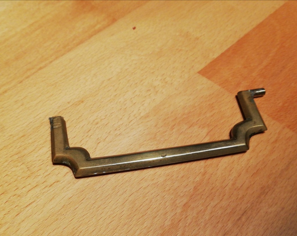

ist zwar OT, aber: an welche Fakultät kann sich mein Schwesterherz wohl wenden, um ihren Möbelbeschlag aus Messing (?) reparieren zu lassen?
Fragten wir uns gestern, mir fiel nix ein. Scheint außerdem aus zwei oder drei Teilen zu bestehen. Das abgebrochene Teilchen fehlt.

Das fehlende Teil muss man aus MS anfertigen, und dann würd ich das mit Silberlot fügen. An sich nicht schwierig. Was für einen Durchmesser hat der Scharnierstift denn? Wenn das ein rundes Maß ist, geht ein Messingstangerl vom Bastelgeschäft, und man braucht nur Säge und Feile zum Anpassen.

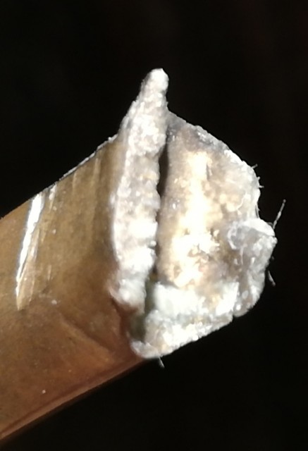

Wobei die Bruchstelle eher nach (Alu-)Zink-Guss aussieht, und der Griff nur vermessingt ist. Da wird Löten schwieriger, sofern es überhaupt vernünftig lötbar ist. Stammt das Teil aus den Fünfzigern oder später?

Das Teil ist von einer alten Kommode, in der schon unsere Oma ihre Cointreau-Vorräte gelagert hatte. Wohlgemerkt nur für Besucher, sie rührte nix an.
Also ganz sicher älter als 100 Jahre. Die Kommode. Die Oma wurde nur 93.
Susi meint 19. Jahrhundert, Lothringen wohl.
Nach dem Gewicht zu urteilen würde ich sagen: reines Messing.

Oh, ich ahne Schlimmes. Damals hat man aus Kostengründen dünnes tiefgezogenes Blech mit einer gipsähnlichen Masse ausgefüllt. Kanns sowas sein?
In dem Fall würd ich den ganzen Griff aus vollem Messing neu anfertigen.

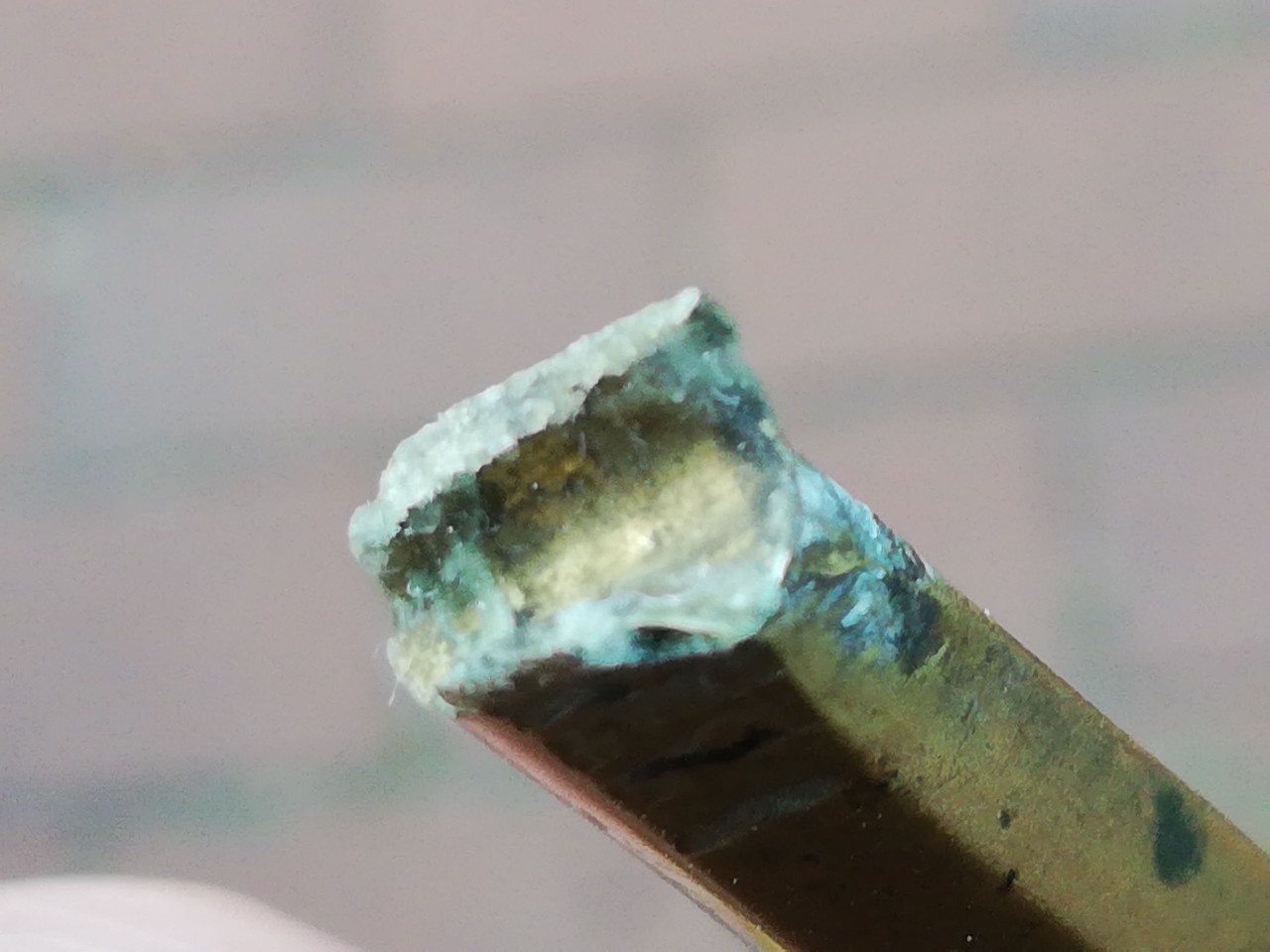

Ja, das untere Foto ist aussagekräftiger.

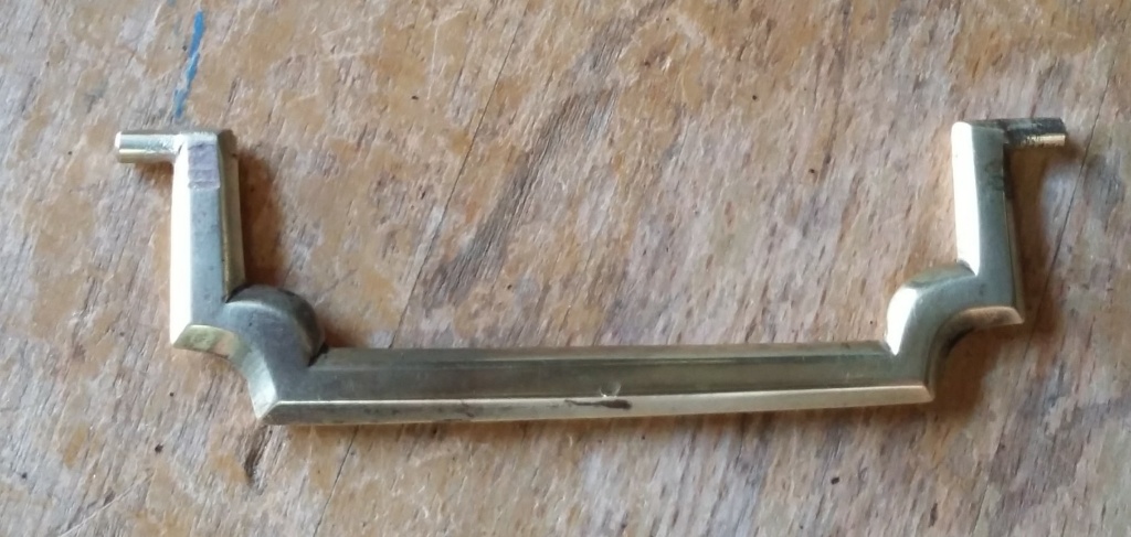

Schau Dir das zweite Foto nochmal an, da siehts eindeutig nach Messing aus, mit allem Grünspan.

Also es WAR Messing, und es war problemlos zu löten. Vorher ausfräsen, Messingbolzen drehen, Halterung basteln, Flussmittel, Silberlot, gut warmmachen, abwaschen, feilen, feinschleifen, polieren... Es hatte halt von der vorherigen Reparatur leider schon grobe Einspannmarken, aber es ist ja ein Nutzgegenstand, kein Museumsstück.
