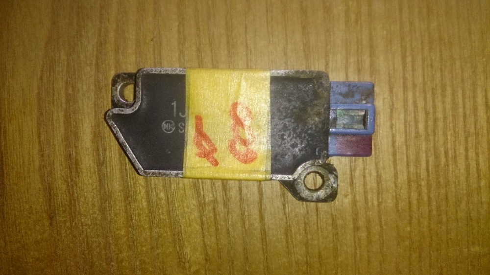

@Schmuddliger
Kannst Du mir die durch den Klebestreifen verlegte Nummer mal freilegen. Vielleicht habe ich da was ...

Beitragvon Schätterle » So 03 Mai, 2020 21:38
Hallo Maybach, ich pule morgen mal das Kleberle ab und mache ein Bild.

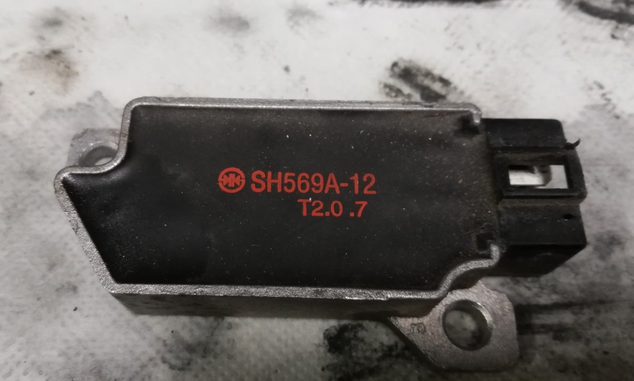

Beitragvon Maybach » Mo 04 Mai, 2020 15:41
@Schätterle
Der anbietbare Regler hat vier Kabelanschlüsse und sieht so aus:

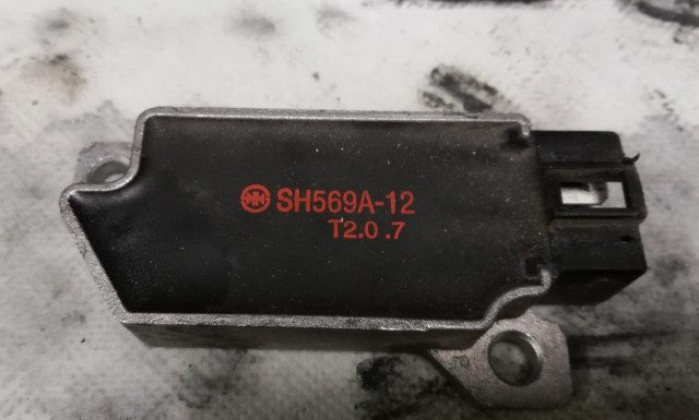

Beitragvon Schätterle » Mo 04 Mai, 2020 16:58
So sieht der von uns aus
Kabel sind 3x weiß und einmal rot.
Passt das trotz der anderen Aufschriften?

Beitragvon Maybach » Mo 04 Mai, 2020 17:19
@Schätterle
Wenn ich das wüsste? Soll ich Dir das Trumm mal schicken?

Beitragvon lallemang » Mo 04 Mai, 2020 18:17
Das sollte passen. Ist auch ein Dreiphasenregler.
Wichtig ist Gehäuse an Masse/Batt-minus.
