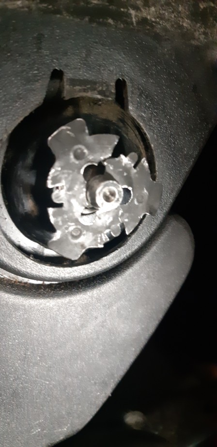

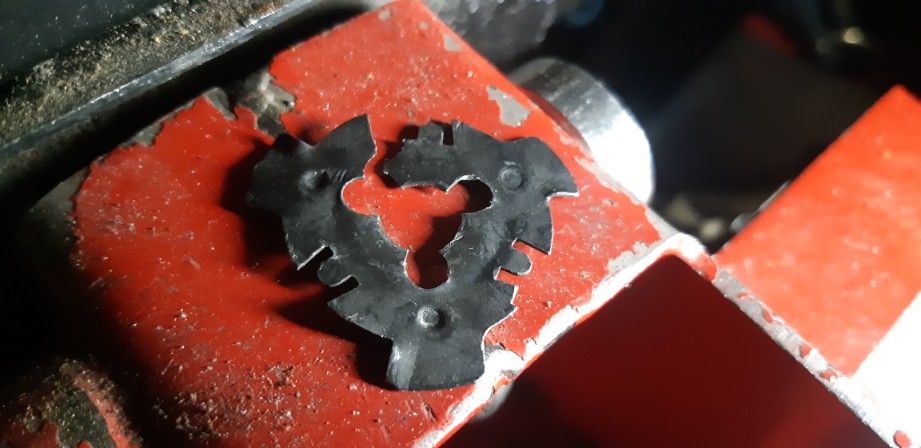

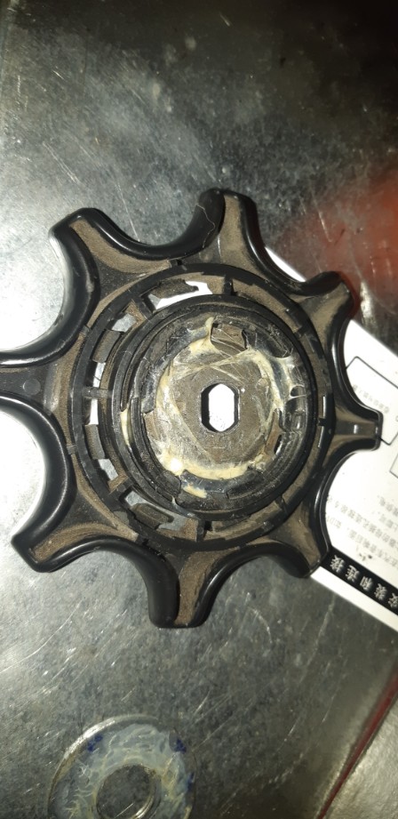

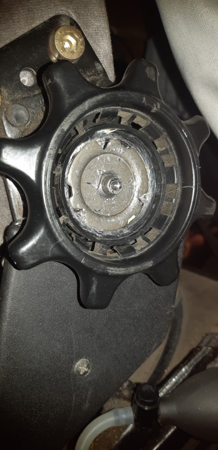

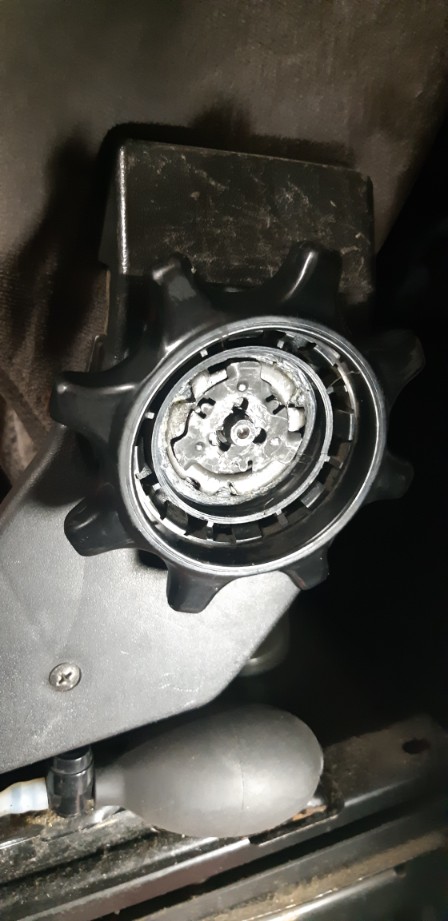

Die Klammer hält das Innenblech vom Verstellrad auf der Achse.
Leider ist der Kunststoff vom Handrad Brüchig und hat sich vom Blech gelöst.
Ist jetzt provisorisch angeklebt.
Suche jetzt nach einem neuem kompletten Handrad mit Innenblech und Klammer.

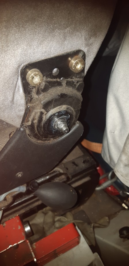

Dachte ich auch schon. Mach doch mal ein aussagekräftiges Foto vom Gegenstück am Gestühl!

Also so sieht die Aufnahme am Sitz aus
In den Zweikant der Achse wird das Verstellrad aufgeschoben
Und das ganze mit der Klammer zusammen gehalten

Ach so. Dann brauchst Du ja nur eine passende Starlockscheibe.
Beiträge: 7508
Re: Suche Recaro Klammer Verstellrad
Beitragvon T. » Do 11 Dez, 2025 09:26
AH! :smt023
Damit könnte was gehen...
Danke , Roll! :smt049
