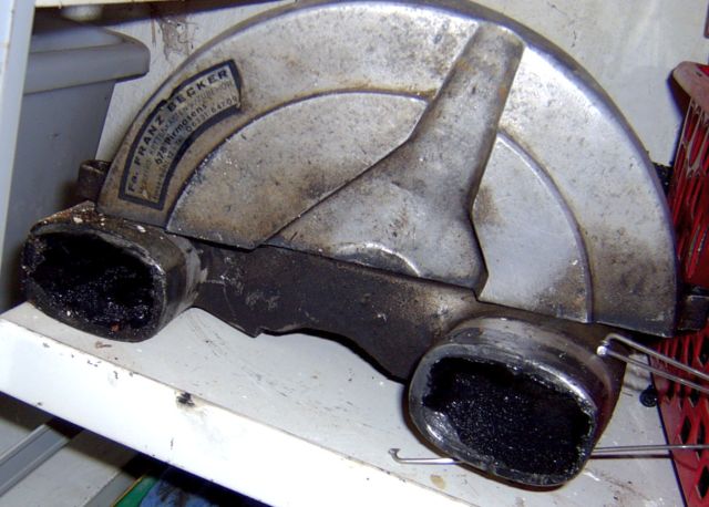

passen Kettenschläuche MZ TS 125 wohl an die SR?

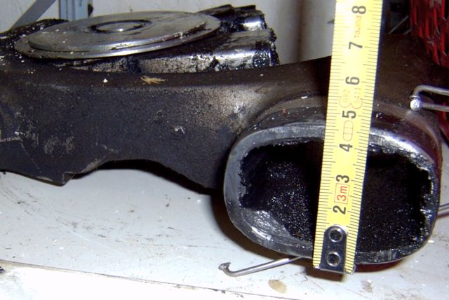

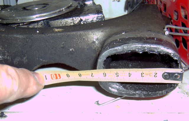

@motorang: s. Bild 2: etwa 400 mm
nach dem Schadensbild hat die Kette seitlich geschliffen, vielleicht eine O-Ring-Kette des VB :smt102
Edit: 400, nicht 40 mm!

Seitliches Durchschaben ist das Standardschadensbild vieler mz-Nachbauschläuche, weil diese oft zu lang sind. Eingebaut staucht sich das dann und die Kette wetzt das durch. Brüchig werden die bisherigen Nachbauschläuche auch schnellstens, man kann das aber mit einer ausgiebigen Hirschtalg- und Fettkur deutlich rauszögern.
Die Schläuche auf Deinen Bildern waren an dem Kettenkasten dran oder sind MZ-erne (danach sehen sie mir eher aus)?

Auf Becker Fettkästen WAREN immer MZ-Kettenschläuche.

motorang hat geschrieben:Auf Becker Fettkästen WAREN immer MZ-Kettenschläuche.
Bild Nicht ganz immer.

Er hat ÖL gesagt! :-D
motorang hat geschrieben:Auf Becker Fettkästen WAREN fast immer MZ-Kettenschläuche.
Aha, darum. Nun die offenbar drangewesenen dürften Schläuche für die 125er und 150er ES bis TS sein (Form) oder vom Troll aber nicht von den 250ern, die sehen anders aus. Güsi meint zu den kleinen MZ Schläuchen L=370mm, V=26x58mm, H=26x46mm, Troll wäre L=305mm, TS 250 L=400mm und ETZ 250 L=420mm.

Beitragvon Lindi » Do 31 Okt, 2013 18:31
Shikamaru hat geschrieben:Er hat ÖL gesagt! :-D
Super! 26x46 bzw. 26x58 kann hinkommen, die Länge ist aber wie zu sehen eher 40. Wenn die aber eh vielleicht zu lang sind, weswegen die sich gestaucht haben, wie Du schrubst, ist das vielleicht eine Spur zu dem richtigen Ersatzschlauch
Danke erstmal für´s nachsehen / -messen
