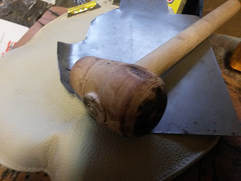

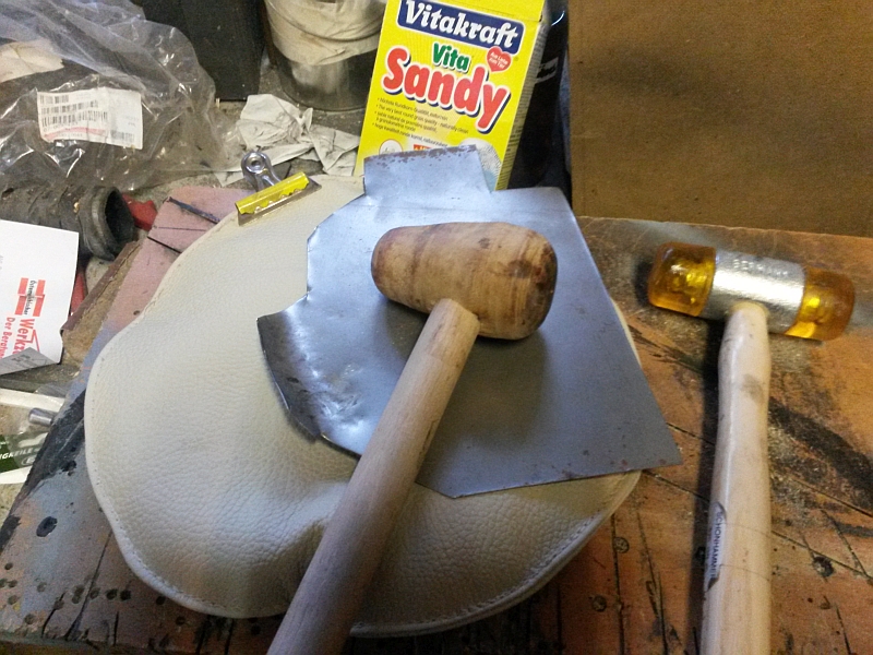

Soderle
Das Lederkissen mit Durchmesser 30 cm hat mir ein lieber Freund professionell genäht - vielen Dank dafür!
Ist aus Lederhosenleder :-)
Auf Rat eines Profis mit Vogelsand gefüllt. 2 kg waren grad etwas zu wenig.
Der Hammerkopf war mal ein Obstbaum-Ast, Zwetschge oder Kirsche, aus unserem Garten.
Die Eiform hab ich mit einer Wendeschneidplatte auf der Drehbank hergestellt und mit einem Schleifteller verrundet.
25er Loch mit einem Topfbohrer hergestellt.
Griff ist Esche, von einem Maurerhammer (die haben runde Griffe), mit Rundkeil gesichert.
Es treibt sich wunderbar, jetzt eben auch über Eck beziehungsweise in Kuhlenform.

Einzuschweißende dreidimensionale Schweller- und Schutzblechflicken an MZ und Mitsubishi ...
