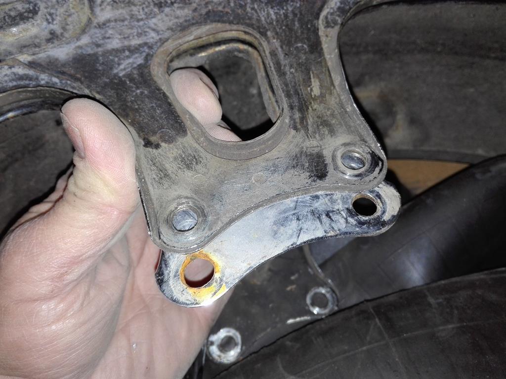

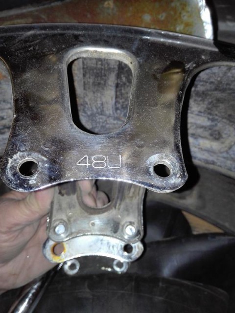

Beitragvon Lindi » Sa 23 Apr, 2016 19:41
zufällig im Fundus über den Weg gelaufen. Das untere 2J4, hat keine Prägung, das 48U ist gut zu identifizieren. Den Radius hab ich nicht gemessen, der Unterschied ist gering. Ergo: mit einem Distanzblech lässt sich auch ein 48T-Blech für eine 2J4 verwenden.

Re: 19" Zoll Schutzblech
Beitragvon Straßenschrauber » Sa 23 Apr, 2016 20:37
Handfestes Material!
Danke Dirk
Hier fahren einige 48T mit 19"-Schutzblechen rum, es sieht unauffälliger aus, als ich dachte.
Bei den inzwischen oft zu sehenden "custom-bikes" auf SR500-Basis sehe ich das jetzt oft, wo ich drauf achte, meistens mit fetten Vorderreifen.
Ich werde so ein Blech nicht anschrauben, vorne hab ich oft bestens fahrbare 90/90-18 drauf (passend hinten sind 110/90-18). Diese Maße passen auch besser zu den Serienfelgen.
