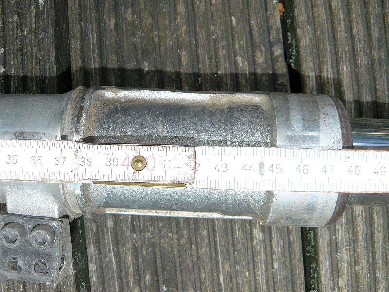

also der standrohr durchmesser ist 41mm und
der abstand für die bremsenbefestigung 105mm.
jetzt kommen wir der sache schon näher....
lg
mex

Beitragvon lallemang » Mo 09 Mai, 2016 10:34
Ich nehm' mal an, die 380 sind nur bis zu den Faltenbälgen.
Dann pa§t von der Tenere-Linie ab 55W, 1VJ und 3AJ, wenn Dich die zusätzlichen
Kotihalter der 3AJ nicht stören.
Die 34L ist eigendlich identisch, bis auf den (hohlen, rein optischen) Fortsatz unten.
XTs hab' ich noch nicht näher befingert, aber die Gabel der 2KF scheint die selbe zu sein.
43F sollte die 34L Gabel sein.
Gry§e :wink:
Beiträge: 18032

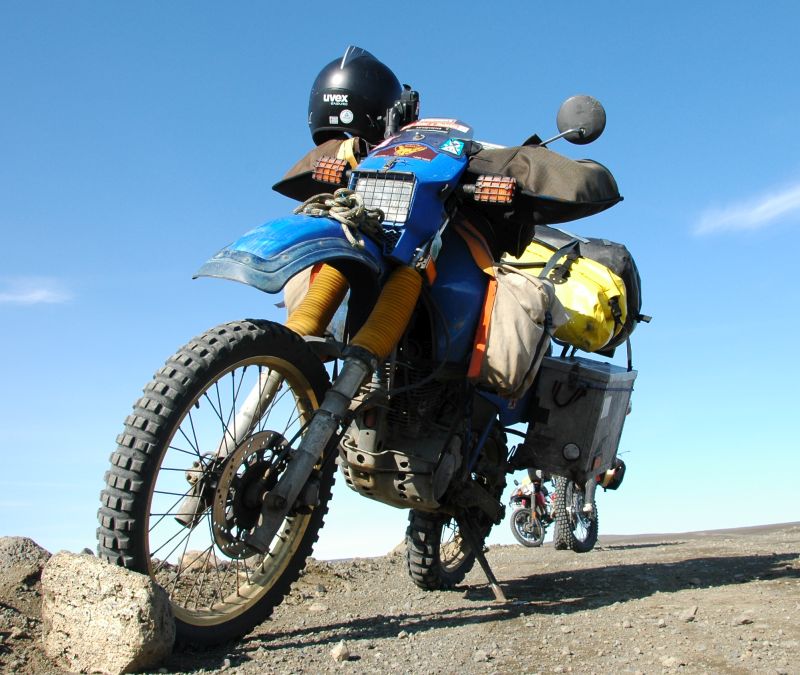

Beitragvon motorang » Mo 09 Mai, 2016 10:34
Servus mex
Ende Tauchrohr bis Achsmitte und Abstand der Bremsbefestigungen ist bei 1VJ und 3AJ gleich mit Deiner Skizze.
Zur Gesamtlänge:
Ich hab bei meiner 2RX (österreichische 1VJ) eine Tauchrohrlänge von gesamt etwa 48 cm gemessen. Der sichtbare Aluteil endet bei etwa 37 cm, weil da der Faltenbalg beginnt, aber das Tauchrohr geht unter dem Faltenbalg noch etwa 11 cm weiter. Das kannst Du hier sehen, weil der nicht serienmäßige Gabelstabi genau dort sitzt und deswegen der Faltenbalg erst weiter oben, auf dem Gabelstabi, aufgesetzt wurde:
Ansonsten scheinen mir die Tauchrohre bis auf die Schutzblechbefestigung gleich.
Hier siehst Du den Unterschied:
1VJ 1986-87:
3AJ 1988-89
Was ist das genau für eine Längenangabe, die 38 cm auf Deiner Zeichnung?
Und welche Länge hat bei den beiden Gabeln nicht gepasst, die Du schon probiert hast?

Beitragvon schnupfhuhn » Mo 09 Mai, 2016 16:30
Hallo Mex, kannst Du mal bei voll ausgefederter Gabel (auf dem Montagebock??) von der Tauchrohroberkante bis zur Oberkante der Gabel messen? Mit dem Maß könnte man die Standrohrlänge eingrenzen und die ist ja das Maß das differiert....
