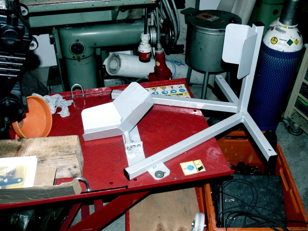

Beitragvon mike58 » Fr 04 Nov, 2016 08:28
Die vom Hans
War eh ein Geschenk von mir (und für den Hans reut mi nix), für die aufopfernde Pflegeschaft und Freundschaft in meiner Daniederliegzeit und ist von Power Tools ich hab zwei davon so das ich auch ein Gespann drauf stellen kann und bin sehr zufrieden damit allerdings hab ich auch einen kleineren Lifter aus dem Amazon Bereich mit gummierter quadratischer Auflagefläche mit Scherenprinzip höhen verstellbar auf denen man mit erwas Geschick auch kleinere Mopeds draufstellen kann zur Zeit steht eine XT vom Meister Spitzl drauf die eine XT 350 Gabel mitsamt Scheibenbremse angepasst bekommt. Det Dingen hat Räder mit denen die gewichtige Fuhre ob kurioser häufiger Festivitäten immer wieder in eine Ecke bugsiet wird wo sie nicht stört des weiteren lassen sich für mich Schmalhans Rückenschonend, als damit Motoren sicher auf die Werkbank bugsieren, feine Sache und sehr geschickt, bei einem Rennmoped wo der Auspuff grad ned unten rum läuft, wobei ein Hilfsrahmen für Rahmen zur Abstützung schnell gebaut ist. Beide Räder schnell demontieren oder wie erwähnt Gabelarbeiten geschickt erledigt werden können.
Ich hab auch Lifter von Kern für Schwinge und Lenkkopf auf der Bastardos Bolide in der Schwebe hing mit einem tiefen Werkstattsitzwägelchen mit Werkzeugschubläden auch ne feine Variante, platzsparend und weniger Kosten intensiv und individuell nutzbar, aber die kleine Hebebühne isz schon der Knaller das erstemal bei HPN gesehen die ihre Gummikühe fürs Grobe schein bar komplett auf den Dingern montieren mit Motorständer würd ich mich mit untergelegten Kuchenbkech sogar trauen dir SR Motoren teil zu zerlegen in angenehmer Arbeitshöhe. Schicke Holzplatte drauf geht's sogar für nen kleiben Sektempfang oder Stehzisch, feine Sache. Simon mußt halt doch mal vorbeikommen.
Grins, welches Schweinderl hättens denn gern,
Mike
