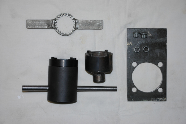

Der Hasn hat sich da mal was für seine K gebastelt.
Ich kann aber erst am Montag schauen, ob das passen täte.

Ich glaube es geht der Jana eher um das passende Werkzeug zum Zerlegen des Hinterachsgetriebes.
@Jana: was brauchst du ?Ich hätte verschiedene BMW Spezialwerkzeuge da.
Eine andere Möglichkeit wäre der Hofe im 2-Ventiler Forum (es lasert die Werkzeuge aus und sie sollen auch ganz gut funktionieren) oder die nächste BMW Werkstatt zum ausleihen... .
Gib einfach mal Bescheid.

Genau Christian wie du sagst brauche ich sie als Werkzeug.
Famoses Bild und Interessante Lösung für die Arretierung des Antriebsritzels erklär mal bitte?.
Danke auch für dein leih Angebot
und doch bin ich sehr daran Interessiert das ich solche Werkzeuge selbst bei mir habe, dafür wollte ich dich fragen wie ich am besten Kontakt mit dem von dir genannten Hofe aufnehmen kann?
Den Zapfen schlüssel muss ich mir wohl machen lassen aber das das anderen Werkzeug könnte ich mir selber machen wenn ich eine alte Kardanwelle finde.
Zu meinem Projekt: Ich möchte meine Öl Ein-Ablass Bohrungen richten. Die Ablass wurde dilettantisch zu geschweißt und leckt bei der anderen ist das Gewinde durch
Jana

Gute Einstellung! Ich konnte bei einer Werkstattauflösung verschiedene Spezialwerkzeuge für die BMW s kaufen. Sie waren nicht ganz billig. Egal, ich steh auf gutes Werkzeug!
Die von dir benötigten Werkzeuge findest du hier
https://www.h-lab.de/produkte/
zu wirklich fairen Preisen.

Beitragvon christian64 » So 10 Jun, 2018 13:18
Jana hat geschrieben:Genau Christian wie du sagst brauche ich sie als Werkzeug.
Ich hab mal einen Auszug der RepAnleitung kopiert, da siehst du den Einsatz des Original BMW Werkzeugs. Auf den Bildern siehst du dann dem Hofe seine Werkzeuge im Einsatz,
LG
Einsatz Werkzeug am HAG.pdf
(225.27 KiB) 149-mal heruntergeladen
christian64

Beitragvon mike58 » So 10 Jun, 2018 18:55
Immer das gleiche,
Die beiden Gewinde sind meist immer am bröseln, große Schlüsselweite langer Hebel kein Gefühl schon sind sie ab die sanften Gewindeerhebungen, mit dem Haltewerkzeug könnte man prima das leere Gehäuse aufspannen um Achsen gerecht das Gewinde zu erneuern, grins.
LG
Mike

Beitragvon Jana » So 10 Jun, 2018 21:51
Famos Christian, ich bin noch nicht fertig aber komm weiter und hab neue Ideen dank guter Bildern
