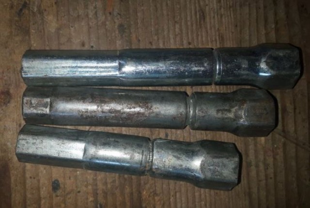

So,
ich nehme diese kleine Auswahl mit, damit wird die Kerze beim Gerngroß wohl zu wechseln sein hoff ich.
Und dann können wir auch gleich die Länge notieren.
Am anderen Ende ist der klassische 17mm-Sechskant. Gummieinsatz zum Kerze halten.
Die Längen sind 10,4 11,8 13,4
Schlüsselweite 18 mm
Tenere-Kerzenschlüssel dürften auch einige am Platz sein.
Regina, nimm die Kerze mit.
Bis dahin wird es schon gehen, hat ja eh 2 Kerzen pro Zylinder.
PS: auf englisch gesucht steht HIER dass die Länge 120 mm ist.
Da bin ich mit 118 mm beim mittleren Schlüssel voll dabei!

Beitragvon heiligekuh79 » Mi 05 Jun, 2019 13:12
Ich messe mit der groben Schieblehre eine Länge von 118 mm. 120 dürfte demnach o.k. sein. Am oberen Ende ist ein Sechskant drauf.
Außenmaß unten 24 mm, Sechskant. Innen 18 mm
Es könnte der mittlere Schlüssel auf dem Bild sein. Er hat auch so eine Rille.
