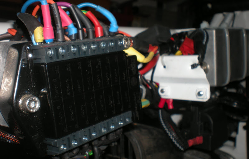

Beitragvon Therion » Mo 31 Jan, 2011 13:50
Sehr schön geworden !
Kannst mir näheres über den Sicherungskasten sagen. Bezugsquelle, Preis ?
Greetz

Beitragvon mex » Mo 31 Jan, 2011 14:11
hi,
danke erstnmal fuer die netten worte.
war halt ein typischer fall von selbstüberschätzung. dachte das geht recht schnell und dann kommt man halt wieder drauf, dass wenn man dies macht eigentlich auch das gemacht gehört. ich hab mich da sowohl zeitlich als auch finanziell ordentlich aus dem fenster gelehnt.
@steve:
das kasterl ist die m-unit von motogadget. die bauen normalerweise so chopper zeugs. da aber bei der elektrik eh alles im argen war und ich sowieso einen neuen kabelbaum etc. gebraucht haette, wars so viel einfacher.
und als elektro dummy ist das alles recht einfach anschliessbar. brauchst halt immer nur ein kabel zum verbraucher und eins zum schalter/taster, keine relais, sicherungen etc. mehr.
da rechnet sich der hohe preis von 240.- oder so auch bald...
hier mehr info: http://www.motogadgetshop.com/product_i ... 3008aaef01
lg mex

Edit: die M-Box find ich von der Idee her klasse, blos der Preis ist für mich nix :oops:

Beitragvon ETZChris » Mo 31 Jan, 2011 15:06
das mopped gefällt.
aber das mit der elektrobox hab ich als stromDAU nicht verstanden :oops:

Beitragvon Therion » Mo 31 Jan, 2011 20:46
Danke, für die Info.
Das Kasterl kann ganz schön viel.
