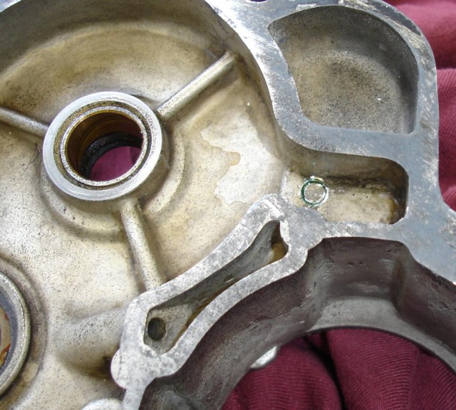

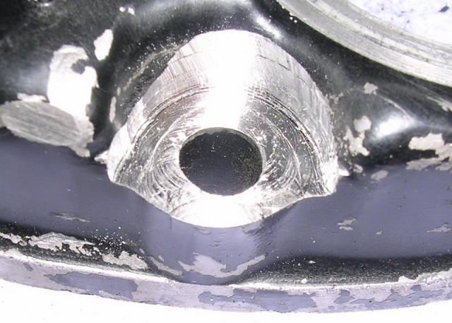

Soderl, hab den Deckel gestern mal zerlegt und grob gereinigt. Das Gewinde vom Unterbrecherdeckel ist nicht mal das Problem, sondern drei der Bohrungen der Deckelschrauben sind ausgebrochen und teils gespalten. Die kann man nicht mehr festziehen.
Ich werd an dem alten XT600-Deckel, an dem ich schon mal geübt hab, noch etwas Magnesiumschweißen üben, danach überleg ich mir, ob ichs schweiß, oder ob ich mir was Anderes einfallen lass...

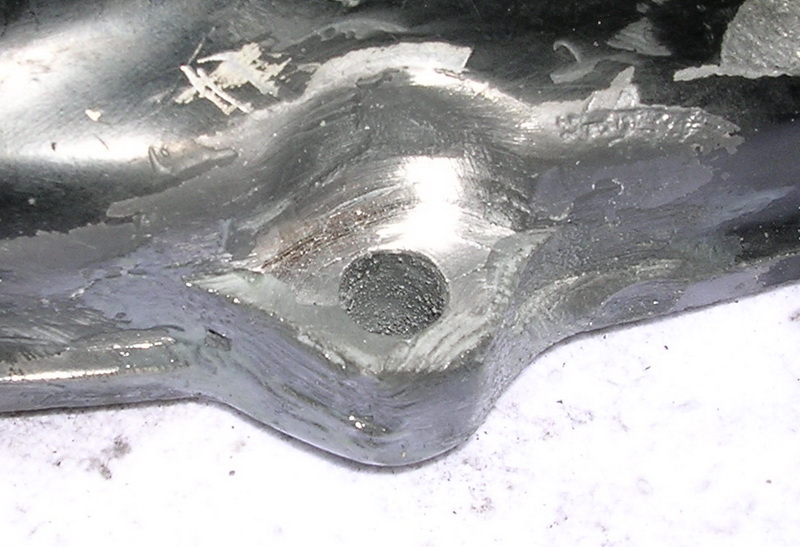

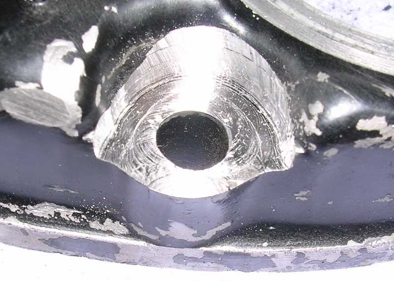

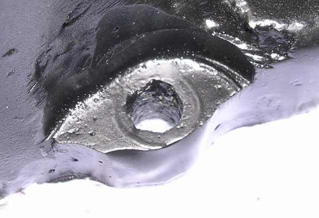

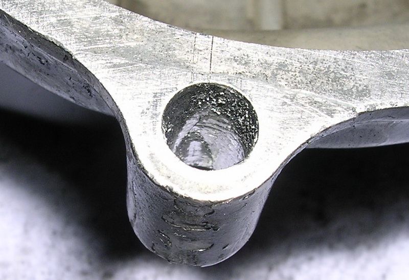

Beitragvon Rei97 » Di 11 Apr, 2017 12:12
Wenn sie nicht ganz durchgerissen sind, kann man die Augen so tief wegfräsen bis man ins Saubere kommt.
Ca 6mm Restdicke reichen für die Festigkeit. Auf jeden Fall eine Scheibe unterlegen und keine VA Schrauben und schon gar nicht anknallen. Sollte es leicht schwitzen, kann man immer noch etwas nachziehen. Die Dichtung vorher einzuölen ist hilfreich da sie dabei quillt. Manchmal kann auch Erfolg mit Weglass der Dichtung und der Scheibe am Kick und Dirko schwarz anstatt leicht Dichtigkeit bei geringem Moment erzielt werden.
Was beim Schweissen von Mg an Verzug und Nacharbeit entstehen kann, würde mir Schweißperlen auf die Stirn treiben.
Wenn die Pfeiffe fast oder vollständig abgerissen ist, kann man die nach Reinigung mit Aceton mit 2K Epoxy wunderbar wieder festkleben.
Wenn ein Teil fehlt lässt sich das damit wieder aufbauen.
Muss mal ein paar Bilder von scheinbar hoffnungslosen Fällen machen, sonst glaubt mir das Keiner.
Riss weggefräst
teilweise wieder aufgebaut
Auge war weggebrochen
teilweise wieder aufgebaut uns tiefer gefräst

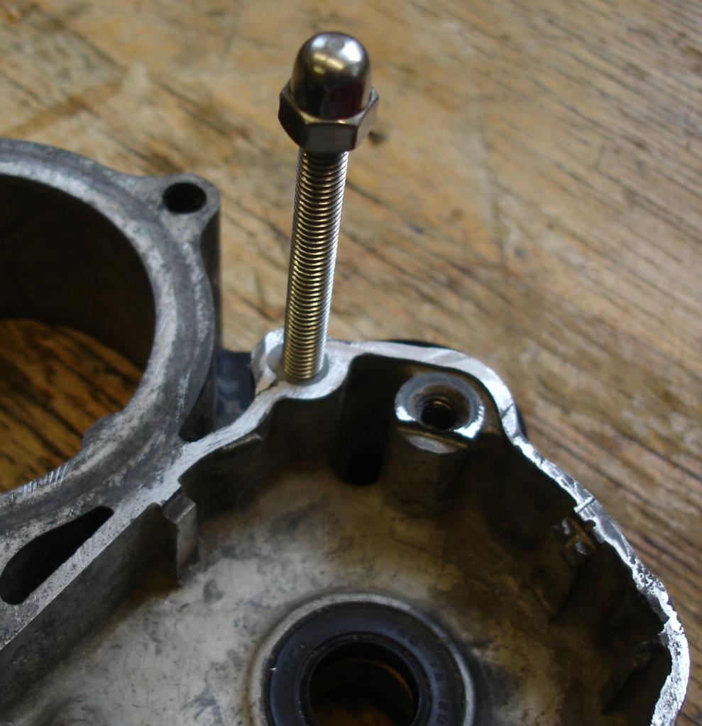

Beitragvon hiha » Mi 12 Apr, 2017 12:15
Was alles mit Epoxi geht, weiß ich aus eigener Erfahrung. Das Zeug ist unschlagbar.
Zurück zum Deckel:
Ich hab die drei derbaazten Ohren mit einem 12er Schaftfräser plan gesenkt, und um die Originaldicke wieder herzustellen, Aluscheiben passender Dicke gedreht, und mit Loctite Lagerkleber aufgeklebt.
Das ausgebrochene Ohr für den Unterbrecherdeckel war bereits mit Epoxi gefüllt, da hab ich die Bohrungsmitte reingezielt, gebohrt und das M6er Gewinde ganz durch den Deckel geschitten, einen VA-Stehbolzen eingeklebt, den muss ich noch auf Länge bringen.

Beitragvon Bernhard S. » Fr 14 Apr, 2017 20:13
So, den Deckel heute beim Hans abgeholt und montiert.
Soweit tut alles wie es soll, morgen oder Sonntag wird die Zündung eingestellt und dann werden hoffentlich Fahrversuche unternommen.
Vielen Dank, Hans!!
