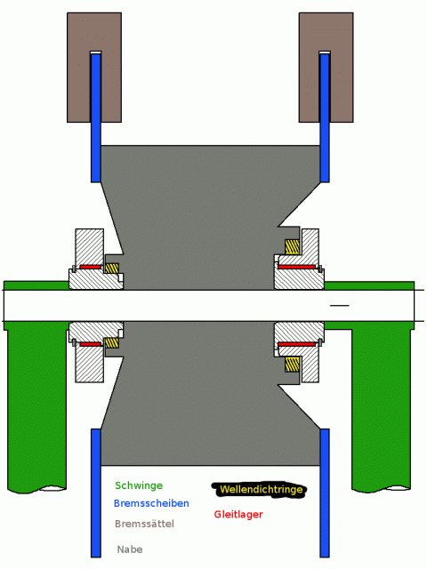

Also, hier die versprochene Zeichnung, zumindest für vorn erstmal:
Erstmal als eingefärbtes Bild zur Übersicht und dann das pdf:
Bremssättel und Nabe sind nur stilisert, nur die wesentlichen Maße passen, der Rest interessierte mich nicht.
Die Sättel sind im Bild um 90° nach vorne geklappt für die Schnittzeichnung.

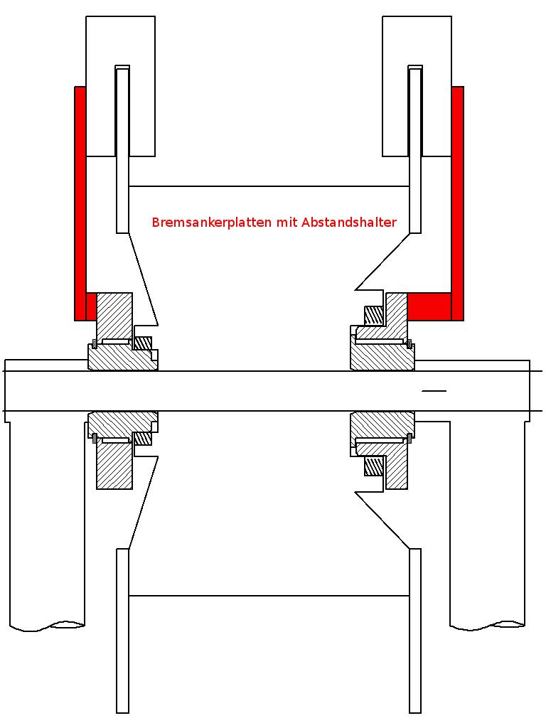

Es fehlen die Lager in der Nabe (nicht wichtig für mich) und die Ankerplatten, die die Sättel später mit den äußeren Buchsen verbinden.
Die Ankerplatten habe ich mal grob eingezeichnet:
Wozu so eine Zeichnung gut ist, ist mir gerade wieder aufgefallen:
die rechte äußere Buchse war zu dick und kollidierte mit dem Wellendichtring und der Nabe.
Daher nochmal in korrekterer Form angehängt.
Edit: Und was mir jetzt noch auffällt: die rechte innere Buchse bräuchte einen Absatz innen, damit sie nicht am Lageraußenring bzw. der Lagerdichtung schleift. Hol ich nach, moment.
@Helmut: 17,25 ist doch genau richtig bei 17,0 Achsdurchmesser.
Welche Breite der Ringe meinst du jetzt genau?

Hier nochmals die innere Buchse rechts überarbeitet, mit dem zusätzlichen Absatz und ohne die Fasen.
Leider muss man jetzt 2mal spannen, das macht wieder zusätzliche Arbeit. Tut mir leid. :oops:
Die äußere Buchse mit dem 44,4 auf 44,2 korrigiert, hatte ich noch vergessen.
Der Durchmesser außen für das Gleitlager ist jetzt aber noch nicht angepasst, daher damit noch warten.

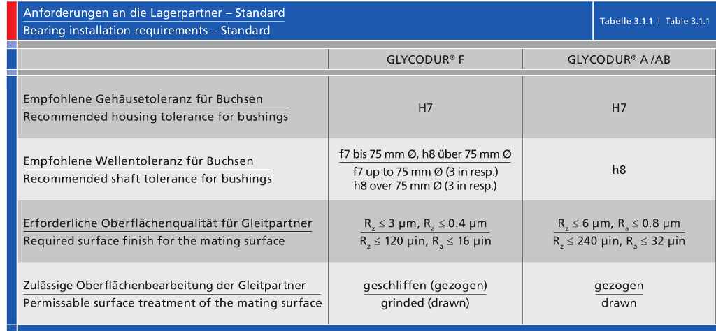

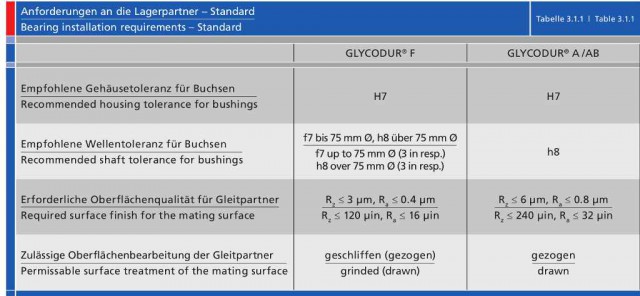

Das Handbuch für die Gleitlager (hier zum runterladen) sagt: Welle h8, Gehäuse H7 (Glycodur A). Rauhigkeit steht ja auch da, wobei ich keinen Plan habe, wieviel in der Praxis beim Drehen rauskommt:
nochmal edit:
Ich gebs zu, Passungsauswahl hab ich im Studium schon gehasst, da ich es nicht immer verstanden hab. So geht es mir jetzt auch wieder. Mag mir einer der Wissenden helfen, was oben genannte Werte in der Praxis bedeuten? H7 bedeutet wohl 0 bis +25µ für das Gehäuse, h8 wird aber in meinem Tabellenbuch garnicht aufgeführt. Ich bin verwirrt. :omg:

auf Seite 46 der Glycodurdoku hast Du alle Grenzma§e Bohrung und Welle. :wink:

H7 aussen und h8 innen ist weit weg von den angegebenen Maßen.
Anstatt 39,8 an der inneren Buchse müsste nach den Specs 40h8 = 39,961-40,0 stehen sonst überlebt das die weiche Buchseninnenwand nicht.
Anstatt 44,2 an der äusseren Buchse muss da 44H7= 44- 44,025 stehen, sonst geht das mit der Glykobuchse nicht.
Das gilt für rechts UND links. Das Axialspiel von 2mm der äusseren zur inneren Buchse reicht, um die Sättel (Bauart?) mittig zur Scheibe zu positionieren? Im ZB ist das nicht erkennbar und so wie das gezeichnet ist, drehen sich die an den äusseren Buchsen befestigten Sättel ohne Momentenstütze beim Bremsen mit der Scheibe?
