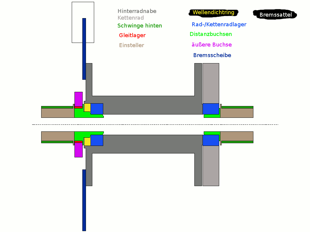

Gesamtzeichnung für hinten ist fertig, wieder einmal eingefärbt und einmal mit Schraffuren als pdf:
Beim pdf habe ich die Einsteller zur Kettenspannung mal um 90° verdreht geschnitten, da das für den Außendurchmesser der äußeren Buchse relevant ist.
Ohnehin bin ich da noch am grübeln, wie ich das löse. Entweder mit 18mm weniger Bodenfreiheit leben (die Einsteller um 180° verdrehen) und so wie am Vorderrad die Ankerplatte einfach verschrauben, oder die äußere Buchse und die Ankerplatte aus Stahl und dann verschweißen lassen von oben oder ganz anders... Ich schlafe da nochmal eine Nacht drüber.
edit: Achso, das eine Radlager und die bereits gedrehte Buchse zwischen Kettenradträger und Nabe habe ich in der Zeichnung weggelassen.
Insgesamt ist platzbedingt hinten nichts mit tollen Spielereien, das muss so gehen, auch wenn es suboptimal ist.
Immer noch besser als die Lösung vom Vorbesitzer, bei der sich ein 3mm Edelstahlblech direkt auf einer Buchse dreht. :-D

Das Hinterrad ist kegel oder kugelgelagert?
Bei Kugellagern denk' an die Distanzhülse bzw Zentrierhülsen für diese,
wenn's bei der originaalen bleibt :wink:

Beitragvon Richy » Fr 25 Aug, 2017 22:35
lallemang hat geschrieben:Das Hinterrad ist kegel oder kugelgelagert?
Kugelgelagert (3*6205), Distanzhülse ist selbstverständlich drin und bleibt auch drin. Dennoch danke für den Hinweis. :-)

Beitragvon lallemang » Sa 26 Aug, 2017 03:15
Die Distanzhülse mu§ halbwegs genau zwischen den Lagerinnenringen sitzen.
Mit 17'er statt 25'er Achse ist das kaum gegeben. Wenn die Dhülse sich um 4mm
absenkt ist da nur noch wenig Überdeckung...
Manche Distanzhülsen haben 'ne Blchscheibe au§en angepunktet, die sich dann im Lagertunnel abstützt.
Die sind aber oft nur Einfädelhilfen und die wirkliche Zentrierung erfolgt über der Achse.
Z.B. einfache Platikbuchsen mit 17,xx innen in die Distanzhülse geklebt oder so :wink:
Beiträge: 18174

Beitragvon Richy » Sa 26 Aug, 2017 07:06
Rei97 hat geschrieben:Also:
Da sind aber ein paar Änderungen an den Distanzbuchsen, die von den Einzelteilzeichnungen abweichen.
Was machmer da? Die Teile liegen verpackt und frankiert.
Nein nein, das passt schon so. Die kettenradseitige Buchse ist eingezeichnet, die andere fehlt im Bild ganz.
@peter: die distanzhülse zwischen den lagern wird, auch im original, über die Distanzbuchsen zentriert.
Die im Bild linke(tatsächlich aber rechte) Buchse hat im original keine so große Fase, das passe ich in der fertigungszeichnung noch an. Dann sieht man das auch.
Die zum Rad passende Originalachse hat auch keine 25mm, sondern 20(glaub ich). Deswegen sind die beiden vom Helmut bereits gefertigten Buchsen bis auf den Innendurchmesser und bei der einen Buchse den Rand identisch zum Original.
Gruß, Richard
