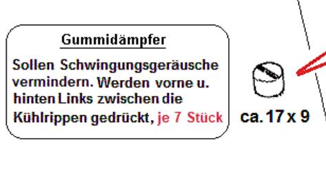

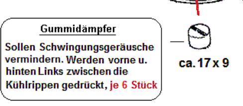

Beitragvon Straßenschrauber » Sa 14 Dez, 2019 18:46
Reden wir über die gleichen Explosionszeichnungen? :smt102
aus oldmans Werkstattzeichnungen http://www.ratpak.de/spip.php?article437
Gummidämpfer Zylinderkopf.jpg (16.69 KiB) 2265-mal betrachtet
Gummidämpfer Zylinder.jpg (17.03 KiB) 2265-mal betrachtet

Beitragvon heiligekuh79 » Sa 14 Dez, 2019 19:37
ich denke, bei 28 stück kann ich die unmöglich alle links platzieren. obwohl helmut auch meint, die gehören links hin.
ich bin etwas verwirrt, schneide aber unverdrossen weiter.

Beitragvon Rei97 » Sa 14 Dez, 2019 20:13
Es reichen 4x6=24.
Die sind bei 1U6 und 2J4 alle links.
Du musst nur mit dem Schraubendreher anschlagen und wirst hören, wo die hin müssen.
Rechts sind die Fins so kurz, daß sie nicht antworten wie die links.
Wenn die Dinger drin sind gibt es kaum noch Unterschiede in der Lärmentwicklung.
