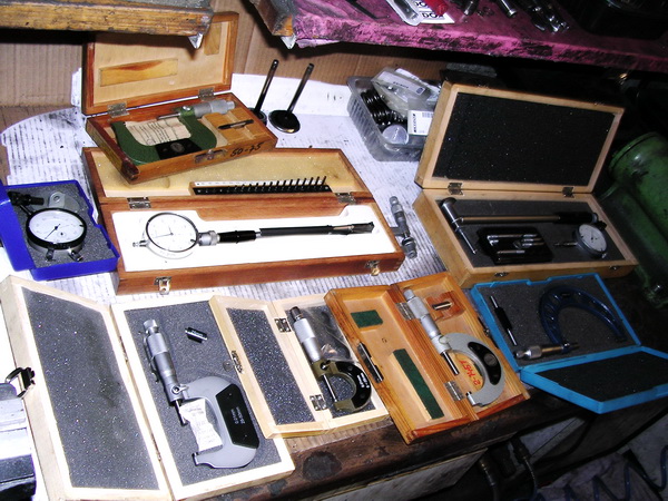

Klar, ist der Temperatureinfluss da. Um dann im my- Bereich messen zu können und den Temperatureinfluss zu minimieren, muss das Werkstrück bei Trockenbearbeitung erst abkühlen und dann die Feinbearbeitung der letzten Späne nur mit kleinem Vorschub gemacht werden. Das kann auch gut mit mehreren Schritten gemacht werden und dann jeweils mit einer Bügelmessschraube bzw Innenmessuhr kontrolliert werden. Die Bügelmesschraube nullt man mit dem beiliegenden Eichmaß, und geht dann mit dem Innenmesser in den Bügel und nullt die Messuhr. Funktional ist das ähnlich , wie man das Kolbenlaufspiel ermittelt. Das geht mit den analogen Messgeräten sehr gut auf 5my genau, was zur Einhaltung von 7er und 8er Qualität langt. Wenn man häufig Lagerpassungen fertigt, kommt man um solche einfachen Messgeräte nicht herum. Die sind btw. in der Bucht gebraucht sehr günstig. Ich habe da mal ein ganzes Konvolut an DDR Bügelmessschrauben für 20€ ersteigert. ZB sowas:
http://www.ebay.de/itm/KS-Keilpart-Suhl ... SwbD1ZgGbW
Innenmessgeräte sind etwas teurer, aber sogar neu erschwinglich.
http://www.ebay.de/itm/2-Punkt-Innenmes ... 0005.m1851
