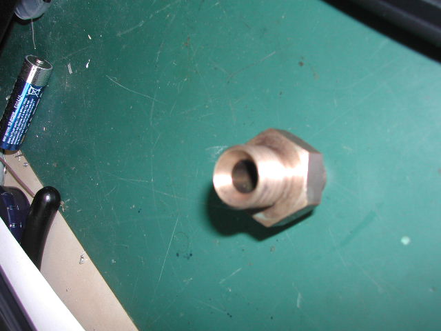

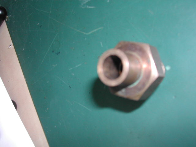

Ich würd den Kühler und die Schläuche nehmen, wenn du wieder fit bist, und zum Hydrauliktandler marschieren.
Da findet sich ganz sicher was und kostet fast nix.
Ich würd sowas in der Art sehen.
Beiträge: 18997
Re: Suche Ölkühler DR 600/SN41A
Beitragvon andi » So 21 Aug, 2016 18:56
Genau sowas :smt023
