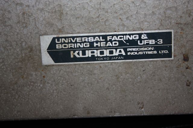

Da ich bisher nur ein wenig Alu ausschlagen musste, habe ich mir mit einem Adapter mit einer 20 mm Aufnahme geholfen. Schöner wäre es natürlich, wenn ich für meine alte FP1 einen passenden Schaft finden könnte. Evtl. kann es ja zu einem Ringtausch kommen.
So sieht das bei mir aus.
Grüße, Rüdiger aus MH

Den Schaft könntest Du Dir drehen. Morsekegel und Sägengewinde. Wobei die Präzision des Kegels schon wichtig wäre.
