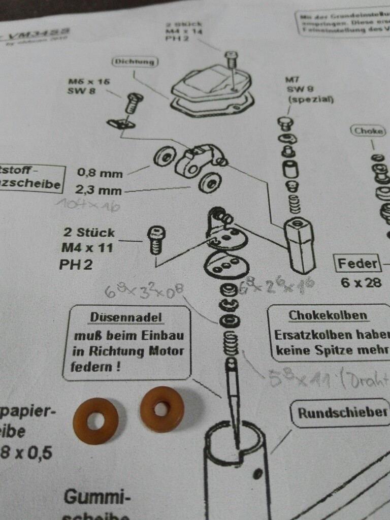

ich frag mich grade, wo man wohl Plastik-U-Scheiben für unter und über dem Nadelclip beziehen kann, wenn diese davongehüpft sind und sich verstecken :?:
Denke ans Selbermachen, aber welches Material eignet sich dafür?

(Die Scheiben auf dem Foto sind von einem anderen Vergaser)

Lindi hat geschrieben:Das wäre sehr feyn, Hans!
Sag mir bitte die Maße der Scheiben, die Du für DEINEN Vergaser brauchst, dann mach ich sie Dir gern.
Edit vermutet gerade: ø3,2xØ6,8x0,8 und ø2,6xØ6,8x1,6? Je eine?

Beitragvon Lindi » Di 27 Jun, 2017 13:28
genau!

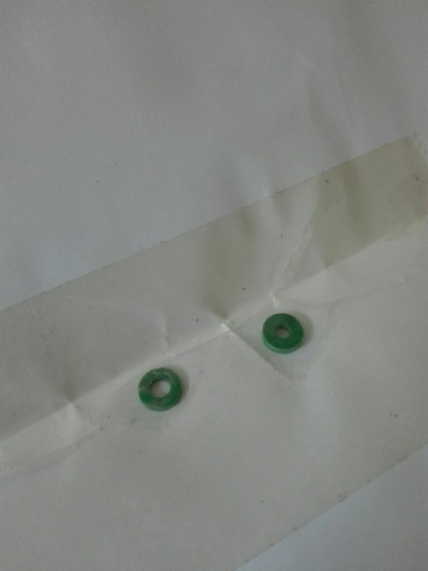

Beitragvon hiha » Di 27 Jun, 2017 14:14
Ich hab jetzt PEEK genommen. POM war aus. Ein kostenloses Upgrade, kwasy...
Ist unterwegs,

Beitragvon Lindi » Mi 28 Jun, 2017 13:11
sagenhaft :shock: :grin: :smt023
Besten Dank, Hans! "Ahle Worscht"© lässt sich bei diesen Temperaturen nicht verschicken, aber falls Pezi und Du kunstinteressiert seid, hätte ich eine Idee :wink: . Habt Zeit bis 10. September.
