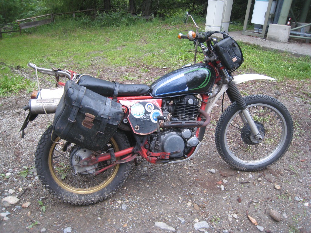

Am Sölk war heuer sowas zu sehen. Ich habe aber leider nicht unter den Tank fotografiert ...
