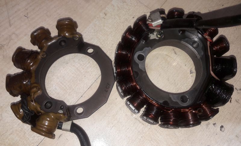

Habe mich gestern etwas mit meinem 59X TT600 Motor beschäftigt weil es nett wäre wenn er 12V spucken würde.
Ich wollte die Frage klären ob ev. eine XT 12V LiMa in den TT-Motor passt.
Meiner Ansicht nach müsste der Stator passen, nur der Deckel hat andere Anschraubpunkte.
Hätte jemand eine XT Lima-Deckel (der passen würde) herumliegen und würde diesen verkaufen?

War es nicht irgendwie so, dass die TT Kurbelwelle kürzer war, bei schmalerem Polrad, damit der Motor nicht sooo breit baut wie der XT 4ventiler?
Dann würde bei dir ja quasi nur ein Teil des Magnetfeldes "tragen" wenn das Polrad nur zur Hälfte oder so über den Stator reicht?

Bei den neueren XT600 läuft die Lima in Öl, der Stator sitzt im Deckel und der Rotor andersrum auf dem Kurbelwellenstumpf als bei den Luftläufern.
Von welchem Modell ist Deine abgebildete 600er Statorplatte?

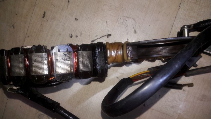

Der Stator (ich denke von der 43F) ist auf jeden Fall wesentlich schmäler, daher habe ich das mittlere Bild gemacht. Rotor zum Vergleich habe ich leider keinen.

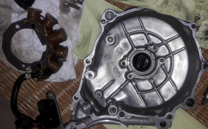

Die Deckel bzw. dessen Außenabmessungen und Tiefe von 34L und 59X sind gleich, nur die Anschraubpunkte für den Stator scheinen anders zu sein.
Andi, du hast recht, vermutlich klärt sich alles nach einem kurzen Anruf bei Motoritz, genau das werde ich machen.

Wauschi hat geschrieben:Der Stator (ich denke von der 43F) ist auf jeden Fall wesentlich schmäler, daher habe ich das mittlere Bild gemacht.
Der Stator (ich denke von der 43F) - also der XT Stator - ist auf jeden Fall wesentlich schmäler. :gruebel:
Bist du sicher? Auf dem Bild ist der TT Stator schmäler!
Der TT Stator ist doch der mit den 6 Wicklungen, oder?
Re: TT600 -> 12V: Suche XT LiMa-Deckel
Beitragvon Wauschi » Di 24 Okt, 2017 09:34
Ja, ja, da hatte ich eine Dreher. Der TT Stator ist schmäler!

Hatte gerade eine klärendes Gespräch mit Moritz.
Mein Problem liegt nicht am Deckel, dieser passt. Der Stator den ich einbauen möchte ist zu "modern".
Er klärte auf:
Die "alten" 12V Statoren haben 4 Anschraubpunkte, sind nur 2-phasig und passen ohne Einschränkung in den 59X Deckel.
Nur der Pick-up der 59X muss übernommen werden.
Der Rotor der 59X sollte gleich bleiben, nicht getauscht werden, weil leichter.
In meinem Fall habe ich eine "modernen" Stator mit 3 Anschraubpunkten, den kann ich für das Projekt vergessen.
Suche also einen Stator mit 4 Anschraubpunkten und Regler.

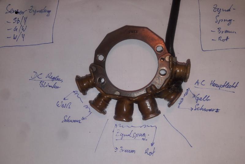

Wauschi, wennst die Lima noch offen hast, kann man da die Verdrahtung der Spulen von der TT erkennen?
wegen viewtopic.php?f=3&t=14632&p=311040#p311040
Seite 14
Beitragvon Wauschi » Do 23 Nov, 2017 10:39
Ja, ich habe die Spule noch offen.
Du möchtest also konkret wissen welche Spule für was ist.
Ich werde am Abend nachsehen.

Tom, jetzt verstehe ich was dein Problem ist, ich habe keinen Plan gefunden der die wirkliche Beschaltung, wie auf meinem Bild gezeigt, wiedergibt.
Vielleicht helfen meine Notizen.
Wenn du dich nicht auskennst muss es sagen.

Beitragvon gatsch.hupfa » Do 23 Nov, 2017 21:47
Mille grazie, kenn mich aus,
besser ging's nicht!
