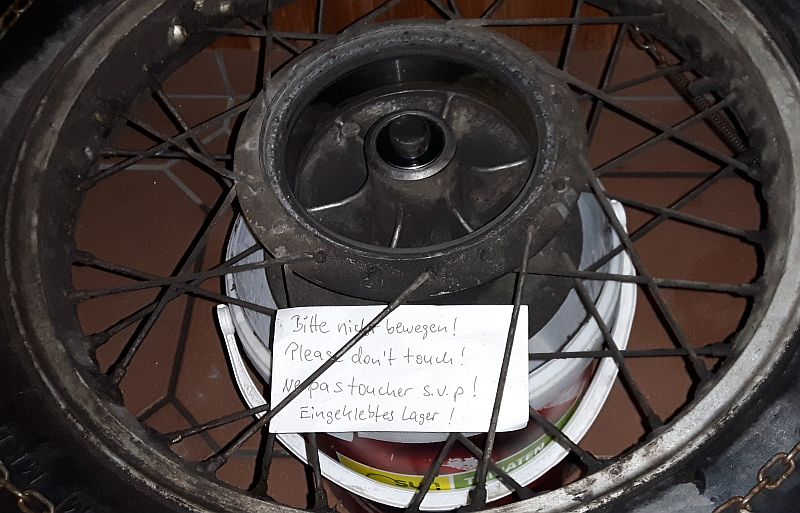

Der Lagersitz am Hinterrad des Worschtgespanns ist etwas ausgenudelt. Momentan läuft ein Feldversuch mit Loctite Fügfest bis 0,25 mm Spalt. Deswegen suche ich schon mal ein Ersatzrad.

Wie gesagt, wir haben ja auch gerade bei einem aufgespeichten Rad einen vernünftigen Kettenradträger nachgerüstet. Der ist ja bei dir schon als wirkliches Lager ausgeführt. Den Lagersitz der Nabe auf die nächste Lagergröße aufspindeln geht auch auf der Fräse bei eingespeichtem Rad...
Aber der Trend geht schon zum Ersatzrad. Haben ist besser als brauchen.
Re: Suche Hinterrad SR500 (Speichenrad)
Beitragvon hiha » Mi 07 Feb, 2018 15:06
Schätze mal, es geht nicht um den KBT, sondern um den Lagersitz in der Nabe, Bremstrommelseitig. Wird auch gern genommen...

hiha hat geschrieben:Lagersitz in der Nabe, Bremstrommelseitig.
Jo, da hab ich nicht genau hingesehen.
Läßt sich der Lagersitz nicht ausbuchsen?
Mit Lagerkleber an dieser Stelle fahren hier einige SR schon länger problemlos.

Beim Umbau des KBT auf Kugellager geht je nach Methode eines der Lager flöten (üblicherweise sind da zwei nebeneinander verbaut).
Ich hatte an der Stelle aber auch schon einen aufgeweiteten Lagersitz an einer XT500 - ohne Gespannbetrieb.

Du bist mehr so der Dapper-Dan-J.B-Weld-man? Oder hast Loctüte genommen?

Das ist das Hinterradl von Thoeny am TT. Ich weiß nicht was sie genommen hat.

Füge-welle-nabe hochfest Loctite.

Lederclaus hat geschrieben:Füge-welle-nabe hochfest Loctite.
Früher hatte das die Nr. 270 (grün)
heute heisst das 648 und ist auch noch grün.

270 ist Schraubenfest, damit konnte man damals auch schon keine Lager kleben. Zumindest nicht so, dass es gehalten hätte.
