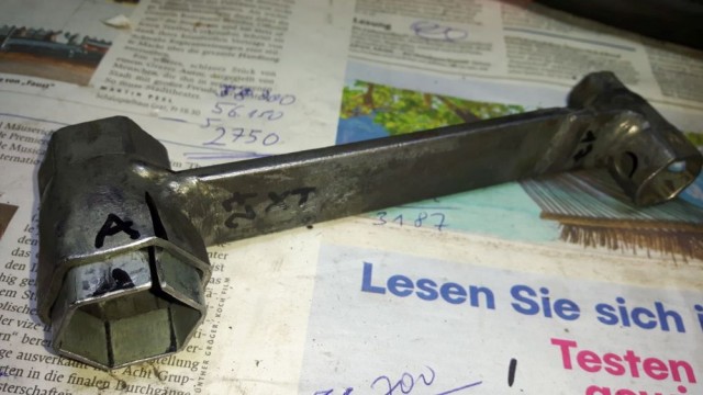

Hoi!
Suche einen Rohrschlüssel, der an einem Ende innen 24 mm Schlüsselweite hat und an diesem Ende 27 mm Aussenschlüsselweite hat.
Wandstärke also nur 1,5 mm.
Soll ein Adapter werden für unterschiedliche Achsmuttern, das Ende wird also kurz abgeflext.
Mehr Wandstärke ginge zur Not auch, (aussen > 27, innen braucht es immer 24) wird halt eine Feilerei dann.
Je mehr Dicke desto mehr feil, desto schief :?
Im Handel bekommt man nur welche mit 3 mm Wandstärke --> sehr schief.
Bitte mal Schrottwerkzeugkiste durchstöbern.
ERLEDIGT

Was hältst Du von:
ein 15 mm breiter Streifen 1,5er Blech, ein Hammer und eine 24 mm - Kopf Schraube im Schraubstock?

Diese Rohrschlüssel sind aus recht weichem Stahl, sodaß bei 1,5mm Wandstärke nur kleine Momente übertragen werden können, ehe der Konstrukt aufreißt.
Die einzige Chance , die ich sehe zumindest in einen vernünftigen Bereich zu kommen, ist eine qalitativ hochwertige 24er Nuss von aussen auf 27 Sechskant zu fräsen.
Der Werkstoff wird etwas mehr bieten, aber Wunder sollte man sich nicht erwarten.

Ich würde auch etwas aus Blech kanten und zusammenschweißen als zielführendste Lösung erachten.
Oder Achse tauschen.
Es gibt auch Montierhebel mit angeschmiedetem Ringschlüssel, da hat man dann halt einen 24er und einen 27er dabei.

Das war mir auch schon kurz in den Sinn gekommen, den Adapter aus 1,5er Blech zu kanten.
Geht wahrscheinlich auch ohne zuschweissen. 100Nm
Wäre halt eleganter gewesen mit Rohrschlüssel, also weiterkramen, Mädels und Jungs ...

Sonderwerkzeuglade durchsucht, leider nur ein 24mm Schlüssel mit fast 30mm Außendurchmesser.
22mm hab ich mehrere , eventuell rotglühend aufweiten und über 24mm Mutter treiben ?

Warum nicht eine 24er Nuss nehmen, und aussen auf 27mm Schlüsselweite fräsen ?
Das ist ja gleich erledigt!

und auf die Achse eine Mutter in frei wählbarer Schlüsselweite aufschweißen?

Vielen dank für die Behirnungen,
Andi: Danke für das Angebot, irgendwann brauch ich sicher was gefräst.
Übrigens: da könnt man gleich die Mutter auf 22 abfräsen, gleich wie XT600, da hätt ich den passenden Schlüssel, Fleisch an der Mutter ist genug da.
Simon, das ist die SW 24 MUTTER auf der TT Hinterachse, die XT600 hat SW22 und einen kleineren Achsdurchmesser.
Es ist jetzt die Lösung mit dem Zwischenblechbiegen geworden:
nach anfänglichem Gezwicke des 1,5er Blechs hab ich das 6kantblech samt Mutter in den Schlüssel gehämmert, dann auf die Achse geschraubt, herumgewerkelt in alle Richtungen --> passt jetzt perfekt, und dadurch, dass ich das Blech nicht zusammengeschweißt hab, ergibt sich eine federnde Passung im Schlüssel, das Blech fällt nicht raus :smt023
