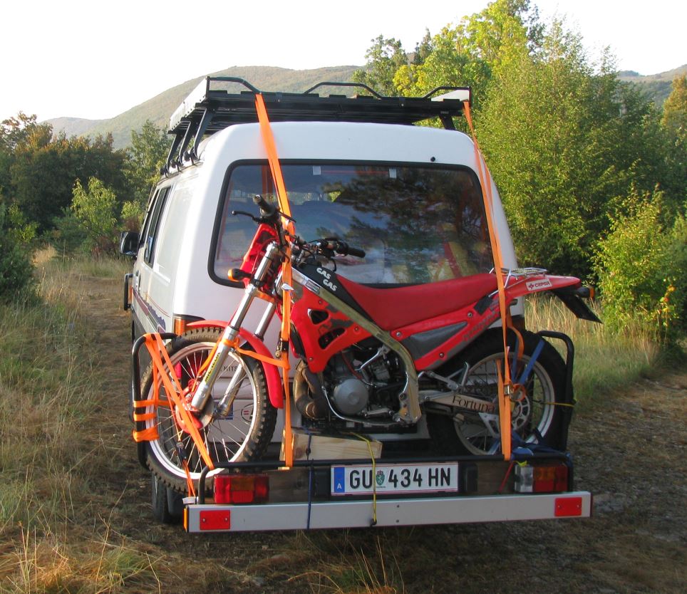

der Wegerlfinder hat genau so eine Lösung mit genau so einem Mopped an seinem kleinen Transit Connect. Funktioniert.
Leider finde ich die Info grad nicht welcher Träger das ist.
Er ist nicht sehr häufig im Forum, ich schreib ihm eine SMS dass er reinschauen soll.

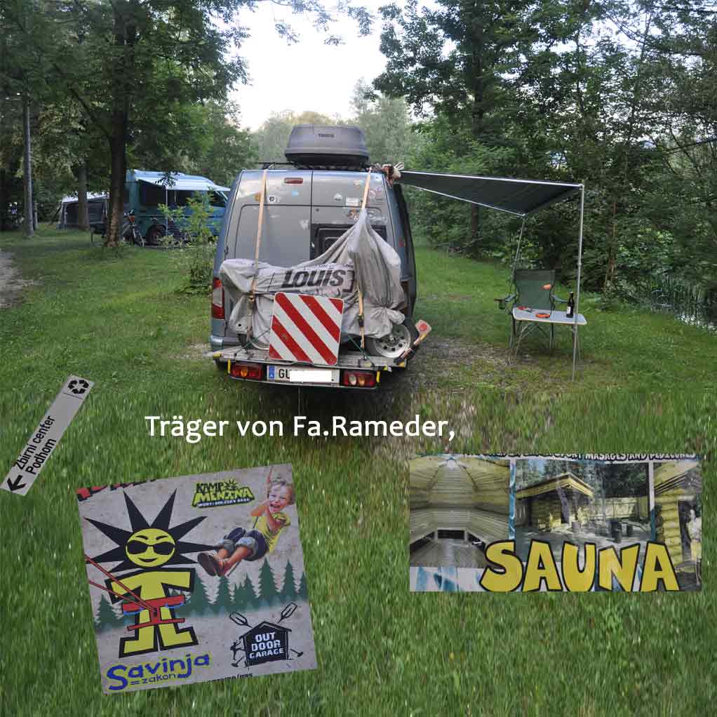

Beitragvon ikstee » Mo 02 Jul, 2018 01:10
Traglast von Träger laut Papier 115kg, ähnlich stützlast eben 75kg. Dackel mit volltank und Tasche auf GdP.träger,ich denk also Carl 1ookilo. Mit ratschen spanngurten an dachträger zusätzlich hinauf festgezurrt.
Funktioniert gut so. War so in Toskana,Allgäu etc. So auch mit Auto holpriges Gefahren.....

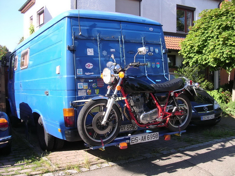

So wie bei mir, nur als Eigenbau:
Beiträge: 4899
Re: AHK Motorradträger
Beitragvon Michael_S » Fr 06 Jul, 2018 18:19
Den Träger hab ich damals auch gekauft, den gabs um 120 Euro bei Eb wenn ich mich richtig erinnere.
Meine Konstruktion ist ähnlich: Als Aufnahme am Auto zwei angefertigte Konsolen mit 4-Kantrohren seitlich an den AHK-Traeger geschraubt. An den Träger sind unterhalb zwei 4-Kantrohre geschweißt die in die 4-Kanter am Auto passen. Der Träger wird eingeschoben und mit 4 Schrauben gesichert. Hab leider auf die Schnelle nur dieses Bild gefunden.
