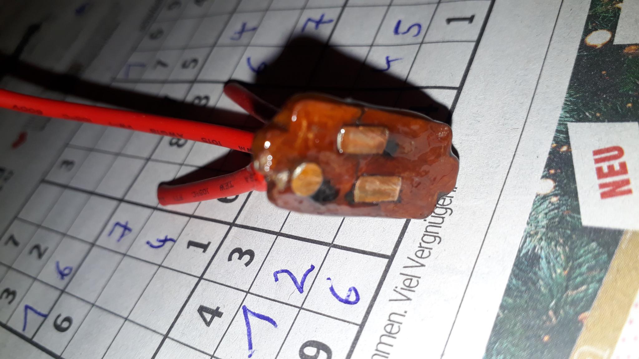

Leider sind die Kontakte auf dem Isolierblatt nicht punkförmig sondern rechteckig. Rechteckig bohren kann ich nicht und versenkt sollten sie halt doch sein die Kontaktblättchen. Ich habs mit Superkleber geklebt, dabei ist die Tube geplatzt :omg: das Trumm hab ich super fixiert, unverrückbar kwasi...
Egal die Finger freigeschnitten und das ganze Zeug mit Epoxi ummantelt. Wenn der fest ist feil ich alles frei und werde es testen.

Vielleicht mit dem Laser ... ? :D
Schaut ur haltbar aus, Uwe!
Re: Suche Lichtschalterinnenleben bzw. Miniplatine für Dnepr
Beitragvon lallemang » Do 14 Nov, 2019 21:35
Besser als neu ;-)

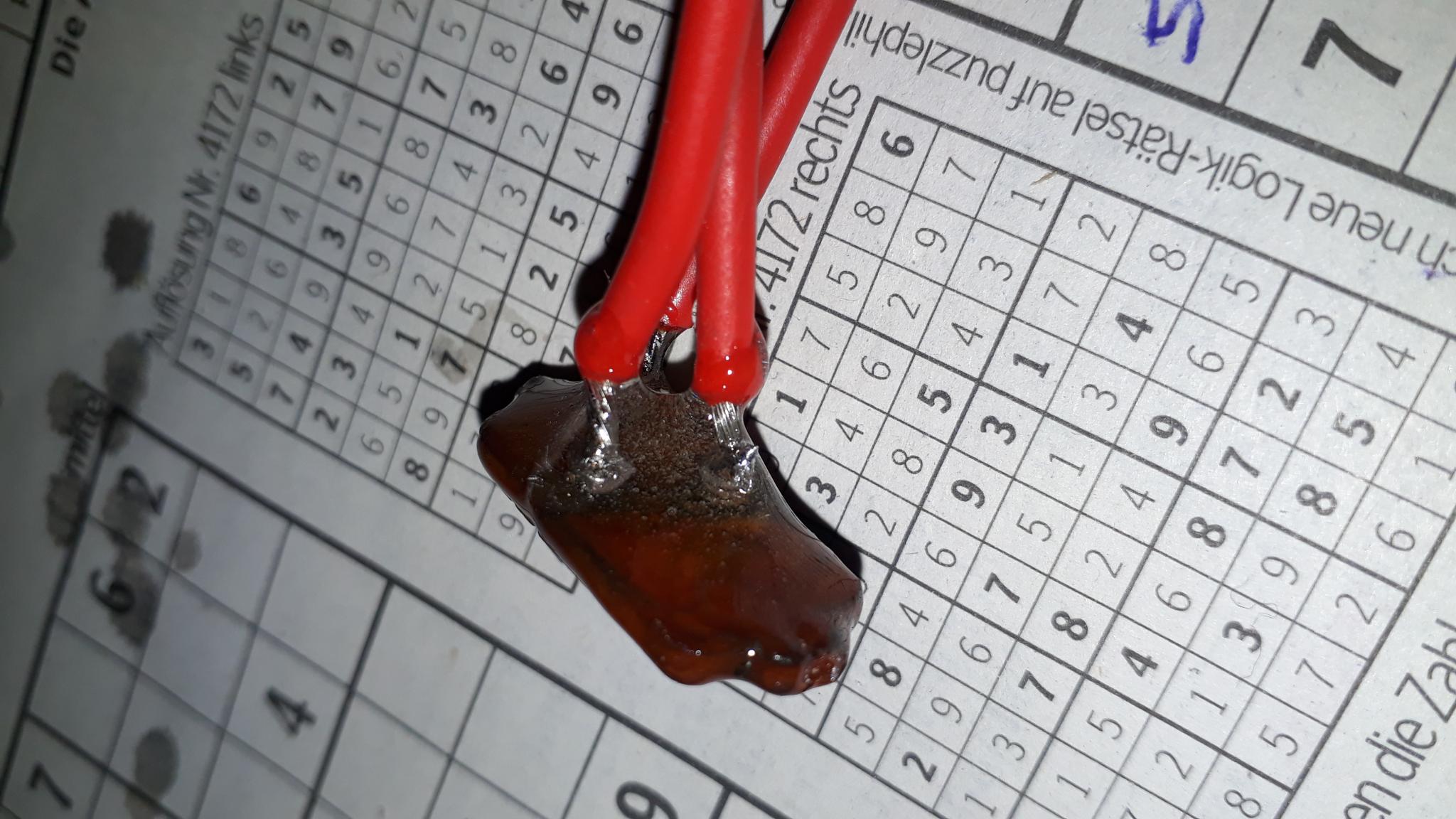

Beitragvon KNEPTA » Fr 15 Nov, 2019 21:13
Kontakte mit 400er freigeschliffen und testweise ins Ersatzgehäuse gebaut. Einwandfrei. Morgen einlöten und verschrumpfschlauchen. Unten kommt noch ein Isolierkunststoffblatterl rein und eine Polfettfüllung.
