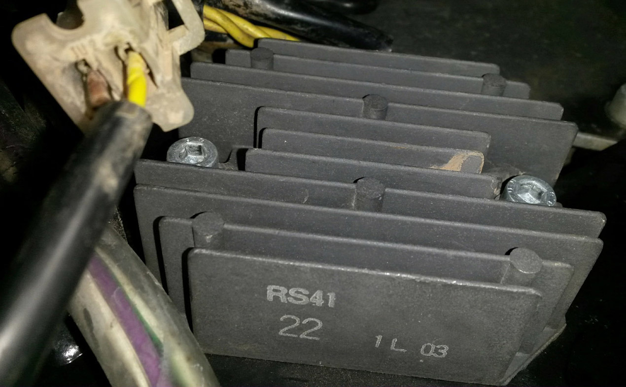

Nach Recherche und Ausschlußverfahren sollte die Bezeichnung RS 41 22 ausreichen zur Identifizierung des Modells(und in meinem Fall die weitere Bezeichnung
1 L 03 unrelevant sein).

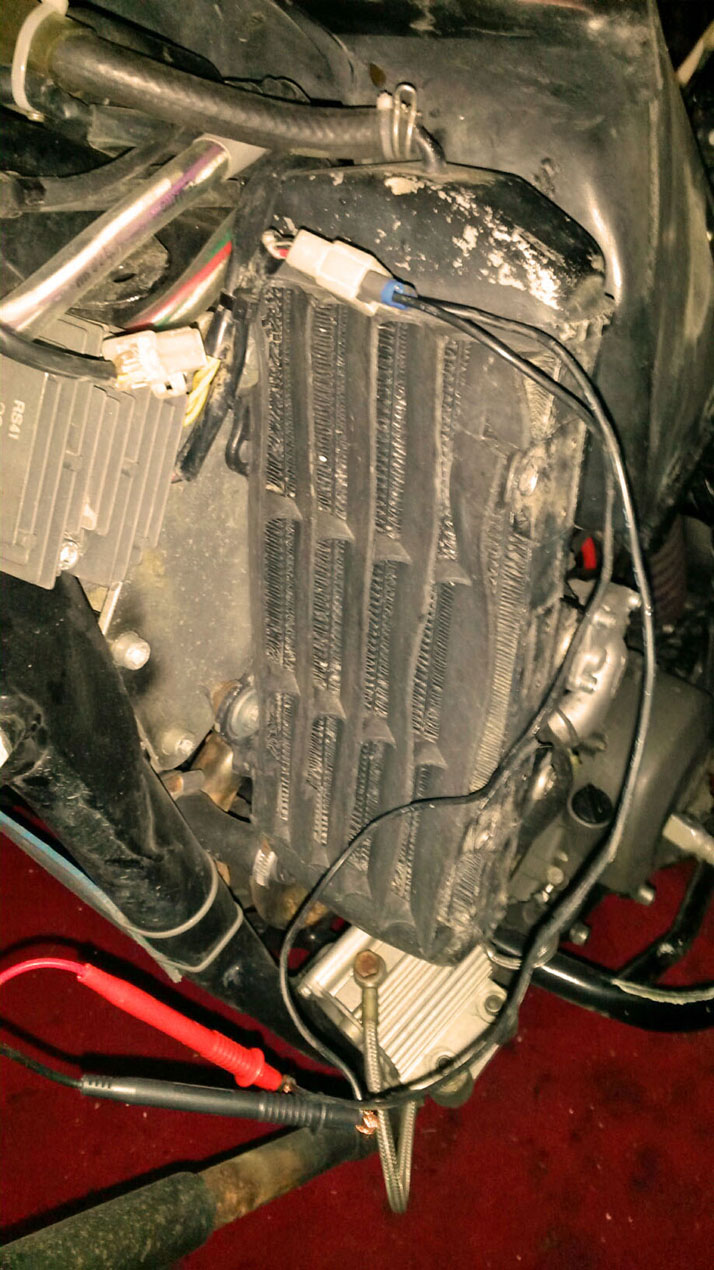

So sieht der Regler aus:

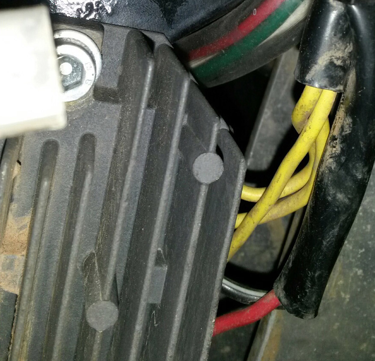

Die Anschlüsse sind folgende:
Gemessen habe ich zwischen den 3 gelben Kabeln im Standgas jeweils 24-25 Volt Wechselstrom, mit erhöhter Drehzahl zwischen 48 und 57 Volt.
Am Reglerausgang
konnte ich nur maximal 0,7 Volt Gleichstrom messen.
Daraus schließe ich, daß Limaseitig genügend ankommen müßte und der Regler morsch ist. Richtig?
