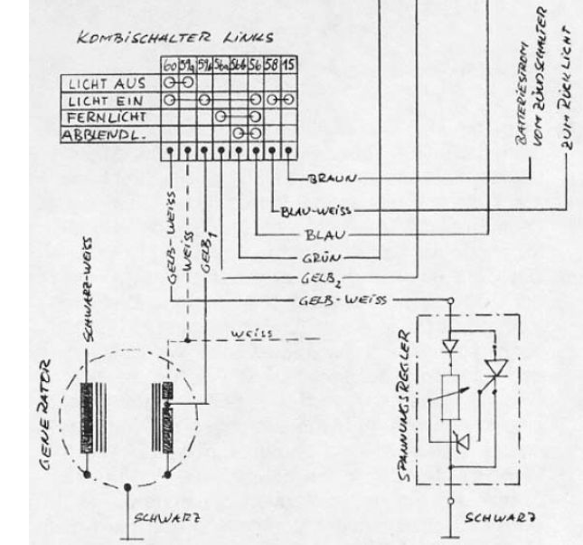

Die XT hat da so eine Umschaltung für den Regler mit drin glaub ich, die bei Originalelektrik wichtig ist.
Justus, Deine XT hat den Lichtschalter (Scheinwerfer Wechselstrom, AN/AUS) am Zündschloss, oder?
An der Lenkerarmatur wird nur der Gleichstromteil geschalten, also (OFF-PO)?
Ich würde da nichts nur optisch ähnliches verwenden, und danach frisst die XT Batterien oder so ...
Der von der Tenere ist auch sehr ähnlich, schaltet das Licht aber komplett am Lenkerschalter (OFF-PO-ON).
Funktioniert für einen 12V-Umbau mit umgelöteter Lichtmaschine, aber nicht für original oder Röbi.

Das Teil vom Kickstartershop ist garantiert passend zu machen. Da brauchts halt einen Durchgangsprüfer, um an der originalen Armatur die Belegung zu vergleichen.

Lichtschalter.pdf
(81.1 KiB) 125-mal heruntergeladen
Ich weiß leider nichts über die Baujahresunterschiede.
Manche Baujahre hatten die Umschaltung im Zündschloss glaub ich (Zündschloss mit eigener Lichtposition), andere im Lichtschalter links.
Die Dokumentation ist da eher mau.
Ich würde sicherheitshalber am vorhandenen Schalter zumindest die Anzahl und Farbe der Kabel notieren.
Gelb-Weiß und Weiß deutet darauf hin, dass der Regler mitspielt.
