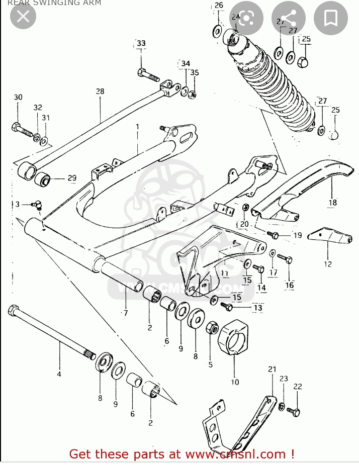

Ich suche einen passenden Kunststoffkettenschutz für die SP 370.
Der von mir organisierte stammt von einer DR 650 und paßt nicht.
Falscher Lochabstand und falsche Federbeinausnahme. Sicher kann man ein zusätzliches Loch bohren und ein Beinfenster rausschneiden. Aber will man das? Der vom Vorbesitzer so behandelte Ex- Kettenschutz hat sich auf der TET atomisiert und ist am Auspuffquertopf picken geblieben und das hintere Fragment hat der Stollenreifen zerfräst.
Lochabstand wär von den beiden Befestigungsbohrungen 20cm.
Anbei ein Bild vom DR Schutz. Der würde von der Gesamtlänge und der Position vom hinterem Loch passen.
Falls wer so ein Teil übrig hat erspart mir eine Waschtrommel zu schlachten und original find ich nix...

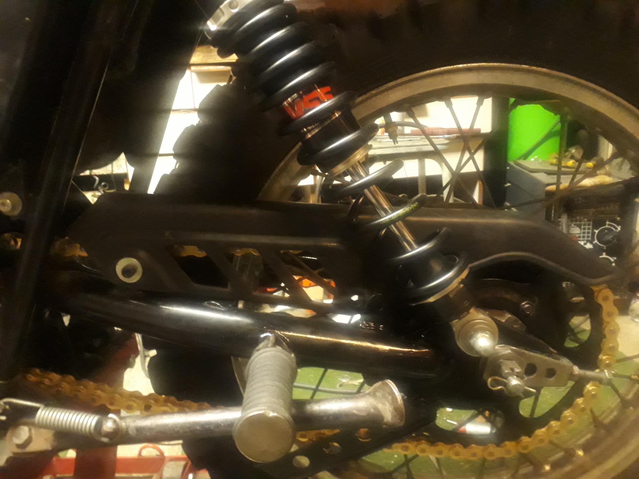

Original

Ich würd da was aus einer Mörtelwanne oder einem Baukübel aussäbeln und mit Heißluft oder Flamme in Form bringen, des ist zäh und bricht nicht. Und ist leicht und macht nix hin. Zufällig passen wird so leicht nix fürcht ich.
Ich hab einen Kettenschutz da, den man auch passend machen müsste. Hat mir der Zündfix mal als Ersatz fürs SR-Gespann gegeben, den kannst gern zum probieren haben.
