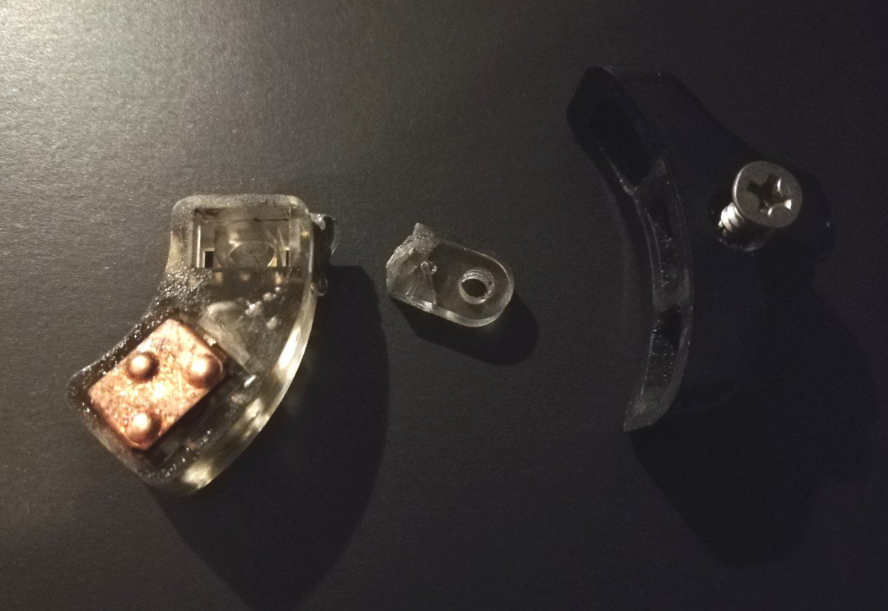

mein "Gebastel & Gefrickel" hat leider nicht gehalten, und kurz vorm TÜV steh ich etwas auf'm Schlauch.
Das unten ist der Schieber vom Fern-/Abblendschalter einer SR500 ('78 -' 92).
Wer was Brauchbares rumliegen hat bitte melden. Muss nicht vollständig sein, am besten mal ein Foto rein
Ggf. passt auch was von anderen Fabrikaten.

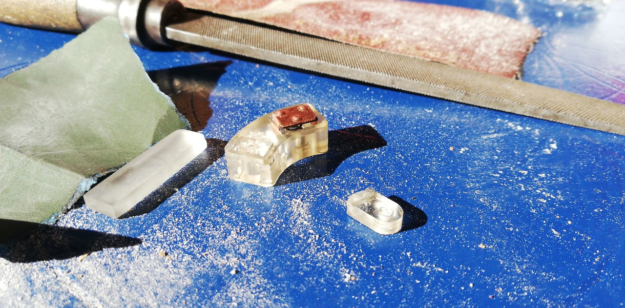

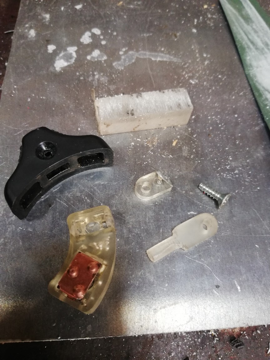

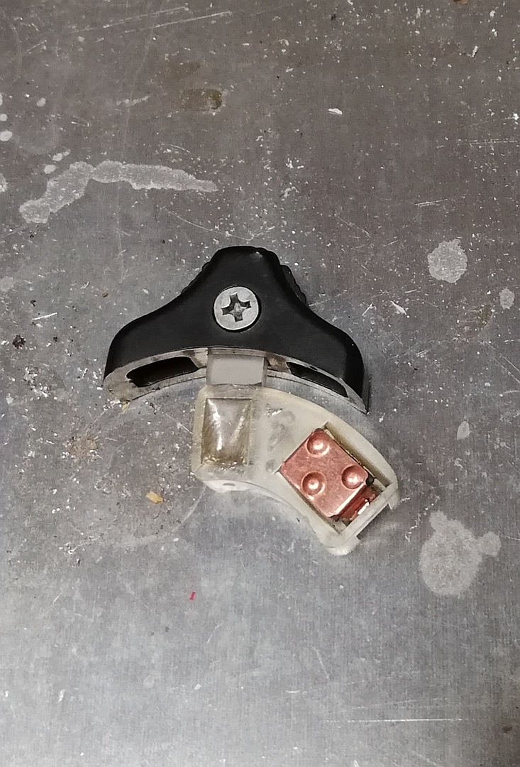

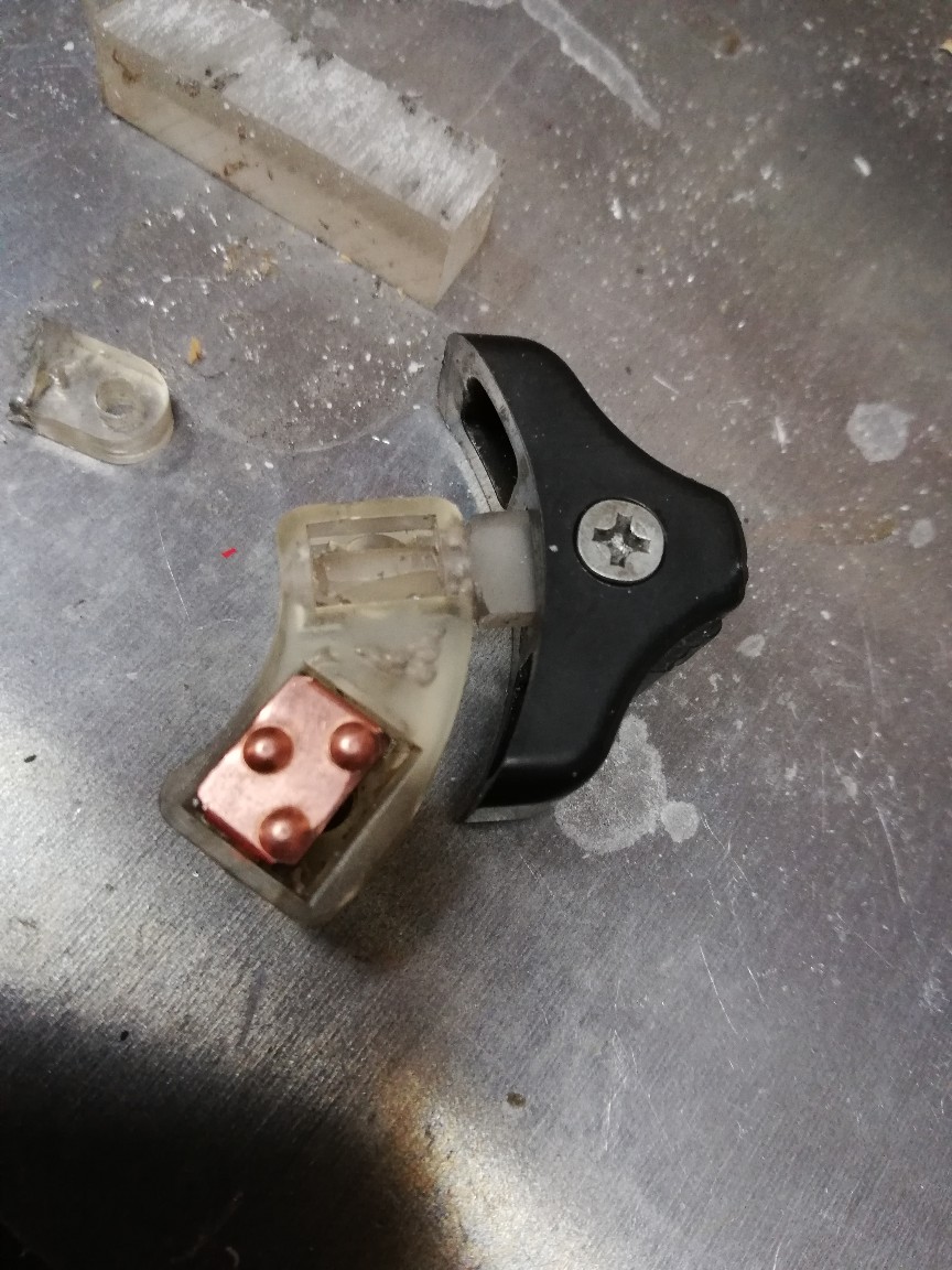

Beitragvon Lindi » Do 24 Sep, 2020 16:54
Ich hab noch einen Brocken Plexi gefunden (Distanzklötzchen einer Lochblechdecke), zurechtgesägt, gefeilt, geschmirgelt, an der Doppelschleifmaschine rundgeschliffen, den Schieber durchbohrt, mit 2K-Epoxi-Kleber verklebt. :check: Nur das Löchlein für das Schräubchen ist mir mal wieder verlaufen.
