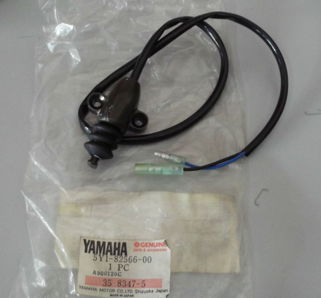

Suche Seitenständerschalter Yamaha Tenere 500/600
Beitragvon motorang » Fr 08 Jul, 2022 17:19
Hi
alle Baujahre 1986-1990 sollten den gleichen Schalter haben.
Andere Schalter müsst ich probieren, da sind möglicherweise die Schaltwege anders (Stift länger/kürzer).
43F hat möglicherweise nur einen anderen Stecker (das wär egal). 2KF könnte auch noch passen.
Yamaha 1VJ-82566-00. EAN: 000000132093
Neupreis knapp 60 Euro
Ich hätte gern einen funktionierenden Schalter in Reserve ...

Beitragvon motorang » Fr 08 Jul, 2022 18:03
Ich hab zumindest eine Yamaha Ersatzteilliste von 1986 wo der drinsteht
5Y1-82566-00 SCHALTER, SEITENSTANDER
Ebenso für das österreichische Schwestermodell XT500N
Könnte gut baugleich sein, nur halt mit zwei Rundsteckern statt einem Kombi-Flachstecker. Den Kabelschwanz hab ich aber eh und könnte den umlöten.
