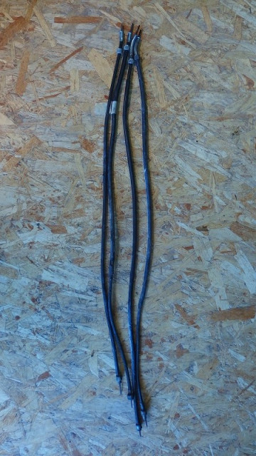

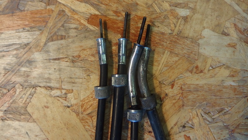

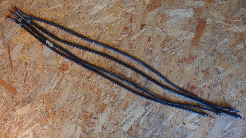

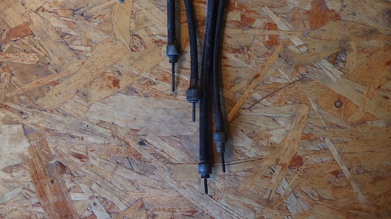

Beitragvon Puki » Do 04 Aug, 2022 08:18
Ja eh :roll:
zamm suchen muß man sie halt... :floet:
Von links nach rechts: 43F, 1VJ, 3AJ, 59X
3AJ und 59X haben beide einen gekröpften Anschluss am Tacho
3AJ ist nocheinmal ca. 2cm länger als 59X
Alle Angaben ohne Gewehr! Keine Ahnung ob da nicht auch schon wild getauscht wurde.....
Gruß, Simon
Beiträge: 990

Beitragvon Richy » Do 04 Aug, 2022 09:58
Vielen Dank, Simon!
Das heißt, 3AJ könnte passen...
