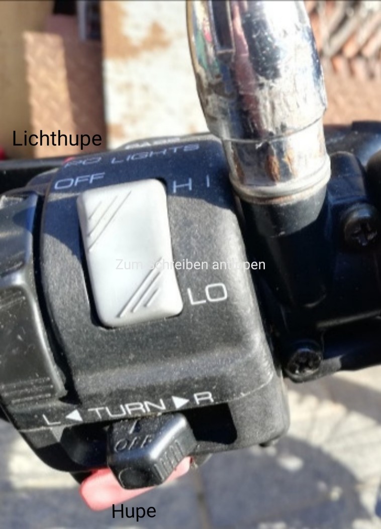

das ist der linke Lenkerschalter von einer Yamaha TDM 850, den ich für die Ténéré passend gemacht habe. Er entspricht Deinen Anforderungen. Allerdings kann ich das mit dem Wechselstrom nicht beantworten. Lenkerdurchmesser 22 mm (weiß nicht, was Guzzi hat). Blinker mit Rückstellung (drücken).

Beitragvon KNEPTA » So 09 Apr, 2023 13:17
Ich probier es jetzt mit dem €15 Trumm von Yamaha FZR irgendwas...
Danke
Uwe
