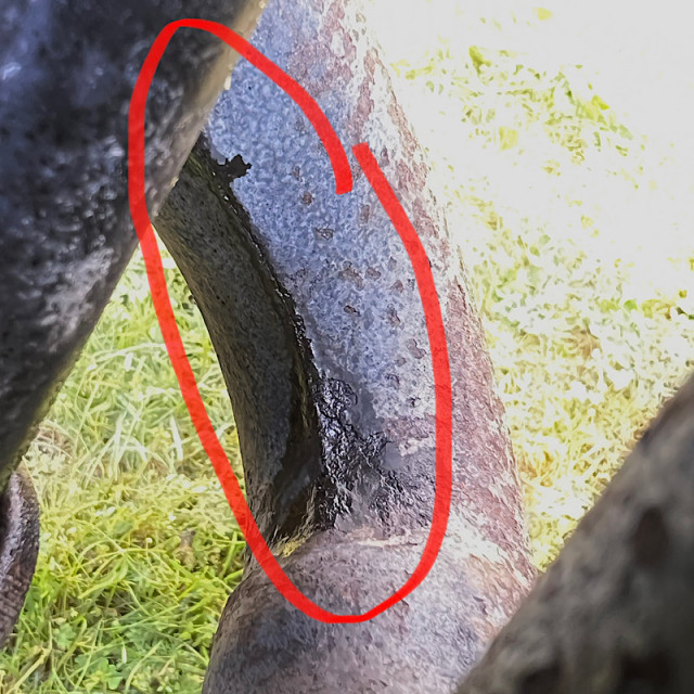

Ich suche einen Krümmer für meine Yamaha DT 175 MX 2k4, alias der Schotterhopper :-D
Hat wer noch was an der Wand hängen oder anderweitig versteckt und möchte sich davon trennen?

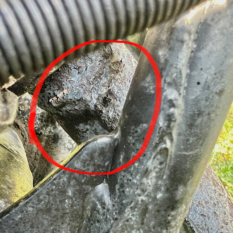

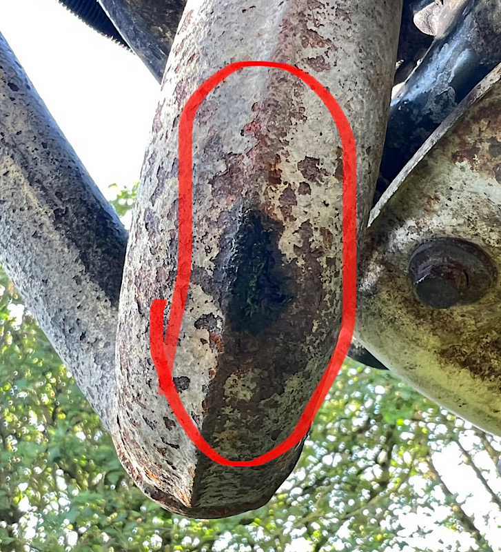

Lass mal sehen, die Risse...

Beitragvon bastardo » Di 18 Jul, 2023 09:13
Anscheinend an den Nähten gerissen.

Beitragvon hiha » Di 18 Jul, 2023 09:22
Mist, gegammelt. Mit ziemlich viel Einsatz kann man das aber dauerhaft richten. Was sich rentiert, wenn man keinen Besseren findet.

Beitragvon bastardo » Di 18 Jul, 2023 09:41
Ja, das dachte ich mir auch so. Wer weiss, ob da noch genug Futter stehengeblieben ist... :roll:
Evtl tüddel ich für den TÜV erstmal Auspuffband zum kaschieren herum.

Beitragvon Nanno » Di 18 Jul, 2023 09:47
bastardo hat geschrieben:Ja, das dachte ich mir auch so. Wer weiss, ob da noch genug Futter stehengeblieben ist... :roll:
Dann bröselt er dir aber wirklich weg, wenn du es nach dem TÜV drauf lässt.
Mit gepulstem WIG, Zeit und Geduld könnte man den schon flicken... er würde halt (zumindest bei mir) nachher aussehen wie moderne Kunst. :-D

Beitragvon bastardo » Di 18 Jul, 2023 10:06
Nanno hat geschrieben:
Das Getüddel käme danach auch wieder ab. :wink:

Beitragvon hiha » Di 18 Jul, 2023 10:57
Als Schweißdraht möchte ich die Sorte "309L" empfehlen, das ist X2CrNi24-12. Da rostet nix mehr, auch nicht nach dem Verschweißen von Rost :-)

Beitragvon bastardo » Di 18 Jul, 2023 11:58
Stabelektrode, allerdings in "308L"" hätte ich da... :gruebel:
Aber ich glaube es werden dann eher mehr als weniger Löcher sein :ugly:

Beitragvon schnupfhuhn » Di 18 Jul, 2023 18:53
Elektrode geht nicht, hab ich am Endtopf von der DT probiert. :omg:

Beitragvon Gustav » Di 18 Jul, 2023 19:54
Man nehme Dünnblechelektroden.
Gab es mal.

Beitragvon sejerlänner jong » Di 18 Jul, 2023 20:09
Hi Christian
Informiere dich mal über WIG Löten. Dabei muss der Grundwerkstoff nicht schmelzen.

Beitragvon Gustav » Di 18 Jul, 2023 20:32
CuSi ist von der Festigkeit bestimmt ausreichend. Es ist ein tolles Lot , lauft gut.

Beitragvon schnupfhuhn » Di 18 Jul, 2023 21:03
Jemand suchen der Autogen kann. Gelump abflexen, dann den Könner eine Naht links und rechts setzen lassen, dann auffüttern bis zusammenwächst was zusammen gehört. Auferstandne Rostruine, dann der Zukunft zugewandt!
