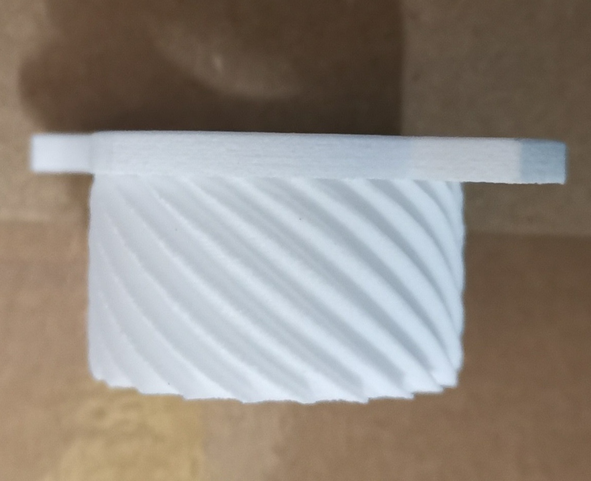

Hallo zusammen,
bei einer Bekannten hat sich das Teil zerlegt. Angeblich gibt es den Tachoantrieb nur komplett für schlappe 100 Taler.
Weiß jemand Rat oder was passen könnte? Für meine DR gibt's das als Nachbau. Die von der DR 250 passt in die SP46 und mittels einem Stückchen Kupferrohr auch an die alten Modelle.
Danke und Gruß Stefan

Beitragvon Laternenschrauber » Fr 01 Sep, 2023 15:10
Hat schon mal jemand von Euch versucht das Teil zu zerlegen? Wie ich jetzt von meiner Bekannten gehört habe, ist auch hier die Schnecke aus Kunststoff, wie bei den DR's auch. Da kann man sie tauschen.
Gruß Stefan

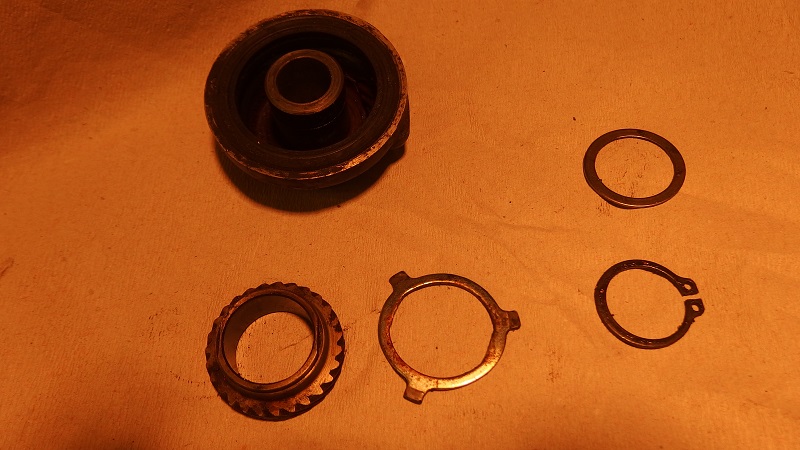

Re: Tachoschnecke TT 600 RE
Beitragvon Puki » Fr 01 Sep, 2023 22:02
bei den XT600 kann mans zerlegen ja, der Mitnehmer ist mit einem Seegerring gesichert, und die Schnecke mit einem Spannstift, der aber in einem Sackloch sitzt, also ausgebohrt werden muß (am besten gleich durchbohren fürs nächste mal)
https://www.cmsnl.com/yamaha-tt600re-20 ... gv2519000/
Hier sieht das recht ähnlich aus, aber ich habs noch nicht in der Hand gehabt
Gruß, Simon
Beitragvon Laternenschrauber » Sa 02 Sep, 2023 08:00
Moin Simon, der Link funktioniert leider nicht, aber wurscht. Die Schnecke auf Deinem Bild sieht eh ganz anders aus, also dürfte die von der DR sowieso nicht passen. Ich guck mir das bei der Wuppenduro mal an, wenn sie es dabei hat.
Gruß Stefan
