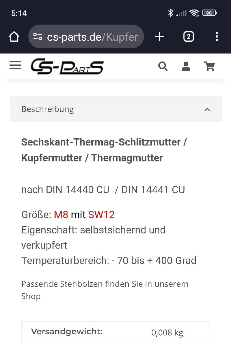

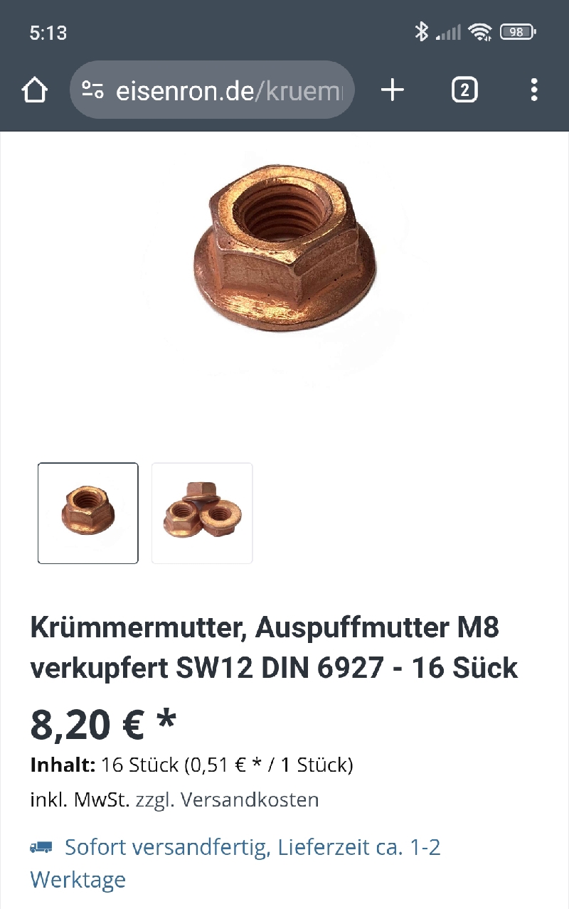

Beitragvon sejerlänner jong » Mo 26 Feb, 2024 05:16
Es gibt verkupfert und massiv Kupfer.
Hier 2 Beispiele für verkupfert:

Beitragvon Nanno » Di 27 Feb, 2024 09:45
schnupfhuhn hat geschrieben:Flex Dir doch eine Nuss außen runter. Der fehlende Millimeter knackt die Nuss doch auch nicht.
Die 13er-Langnuss ist schon abgedreht von mir, sonst würde es gar ned gehn
@Nattes: Danke
@Justus: das ist eine gute Idee!
@Karsten: das schaut auch schon sehr gut aus, wenn ich nix anderes finde, diese verkupferten Bundmuttern, wären ein guter Ansatz!
