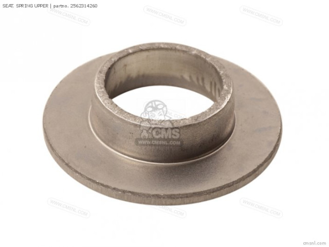

Wenn sich bei den Suchen das Teil zwischen Gabelfeder und Distanzhülse findet:
Brauch ich demnächst.
Sorry Martin!

Beitragvon hiha » Sa 13 Apr, 2024 12:48
Kann Dir beides zuschicken, hab die Maße grad verglichen, passt.
