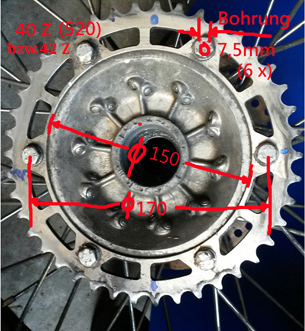

Mein AKT-Kettenblatt wurde durch den Lagerschaden einigermaßen in Mitleidenschaft gezogen und ich hätte gerne 1-2 Zähne weniger in neu.
Ich werds Montag mal telefonisch bei Goede Motorsport und dem Enduroshop.de versuchen, zweifle aber, daß jemand zeitnah und bezahlbar in der Lage ist, mir weiter zu helfen.
Weiß jemand noch einen auf-Maß-Fräser für Kettenblätter, der taugt?

520er Kette? Wieviele Zähne? Alu oder Stahl?
Ich hab schon öfter alte Originale ab-, und neue xbeliebige ausgedreht und mittels Schweißabbarädtle verheiratet...

Bisher 520er Alu, bisher 42 Zähne (ich tät aber auch 41 oder 40 nehmen, weil wir früh anstehen/ausgedreht sind).
Der Haken ist 6-Loch auf 170mm Durchmesser bei 150mm Innendurchmesser, das ist halt die alte Maiconabe.
Der LS hatte leider keine Beschriftung auf dem Rohling, die mir weiterhilft, weil: Das Innenausdrehen ging sich nur ganz knapp aus, wenn man auf dem Rohlingsmuster noch 6 Befestigungsbohrungen unterkriegen wollte.

Das Teil sieht momentan so aus:
Geht notfalls nochmal, ein Zahn ist halt ziemlich runter.
