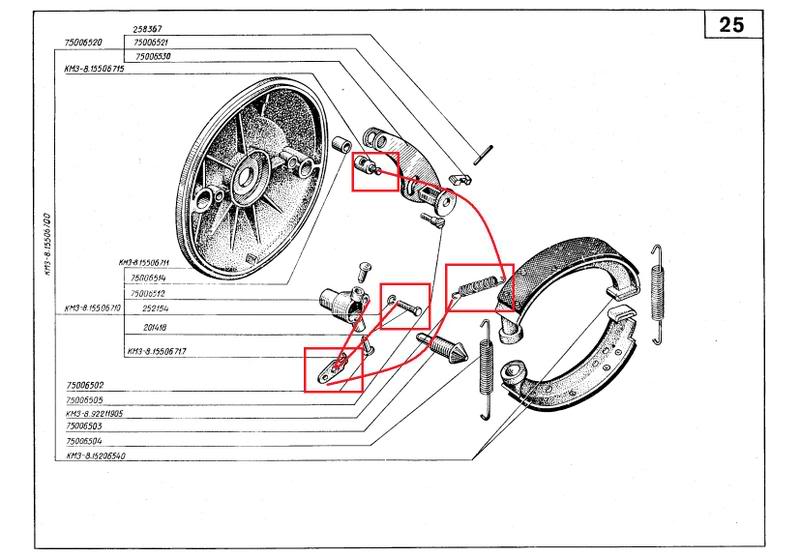

Beitragvon KNEPTA » So 08 Feb, 2009 19:53
Zeichnung entspricht nicht ganz der Realität aber man kann erkennen um was es da geht.
Beiträge: 18551

Beitragvon andi » Mo 09 Feb, 2009 15:05
KNEPTA hat geschrieben:Bild[/img]
Genau um diese Feder geht es KM3-8.92211905
Hab ich gefunden bei Boxer-Motor um 2€ + Versand um 8,60
Deshalb meine Frage ob jemand eine herumliegen hat.
LG
