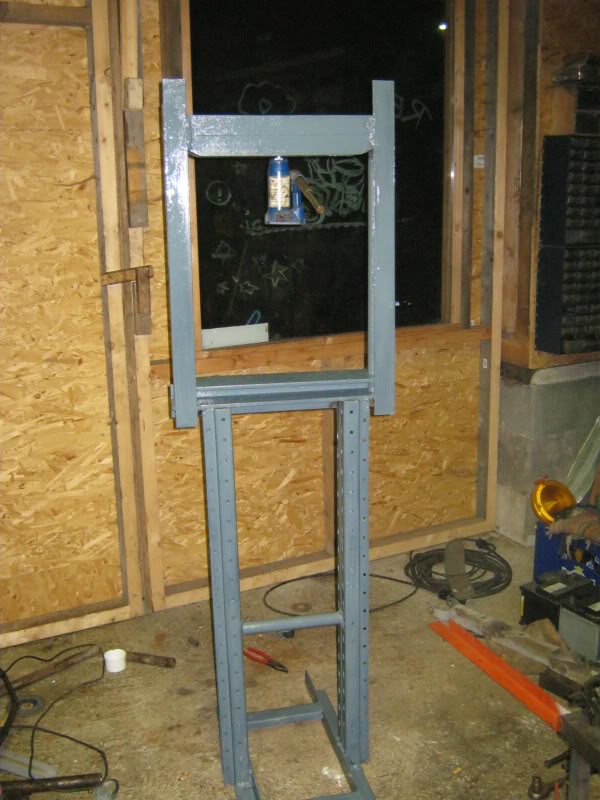

Rahmen bauen und hydraulischer Wagenheber, fertig.

16 mm Gewindestangen (20mm wär besser)
Reste von Stahlträgern
Flex mit Millimeterscheibe
Schweißnähnte nur mäßig belastet:
viewtopic.php?f=3&t=3077&p=42698&hilit=presse#p42698
Re: suche Hydraulik- oder Spindelpresse
Beitragvon Lindi » Mo 13 Mai, 2013 06:10
alle Achtung! Gibt es noch andere Fotos?

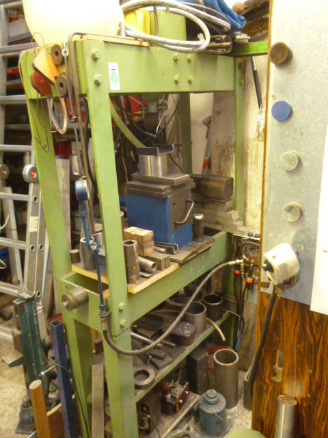

Wenn Köln nicht zu weit ist, ich habe eine wirklich stabile Hydraulik-Presse abzugeben.
Aktuell elektrisch betrieben, wobei man die "elektrik" dazu als nicht vorhanden ansehen sollte (Arbeitssicherheit).
Preisvorstellung: 450 €
