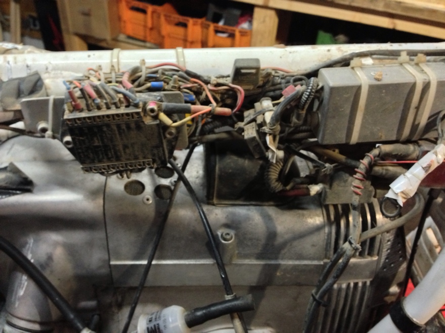

Beitragvon Lederclaus » So 17 Feb, 2013 21:56
Ich mag es, weil ich beim Jürgen die teuren BMW-Schalter weg haben will. Und ich möchte einen weiteren Bremssattel anschließen, brauche also einen größeren Handbremszylinder (gibts für diese BMW-Armatur nicht). Außerdem wünsche ich die Verwendung eines zölligen Lenkers und brauche eh alles neu.
Und ich baue das Moped komplett neu auf. Mit einer komplett neuen Elektrik.
In diesem Zusammenhang passt mir sehr gut, daß das ganze 20 Jahre alte Zeug neu kommt und ich mit sehr wenig Kabeln eine schnelle Lösung finde, wo alle Relais und Sicherungen in einem Bauteil sind.
