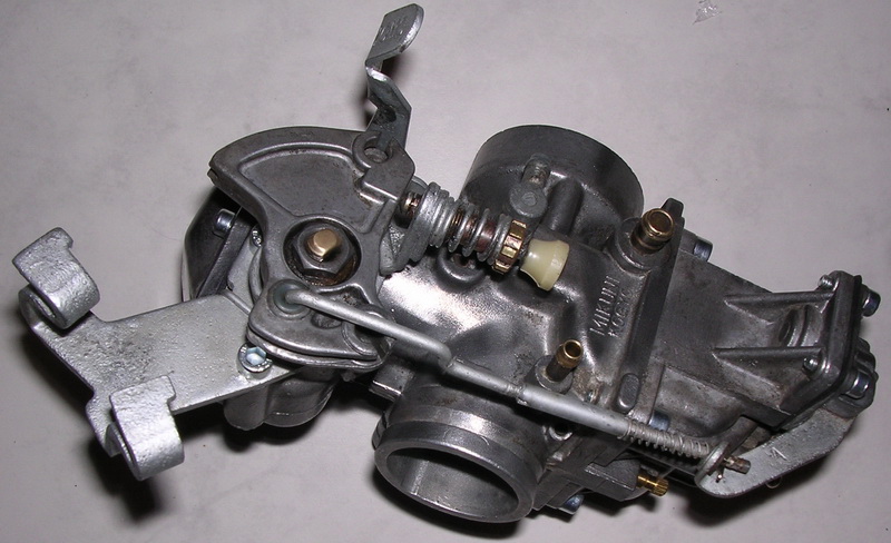

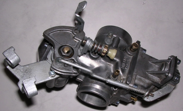

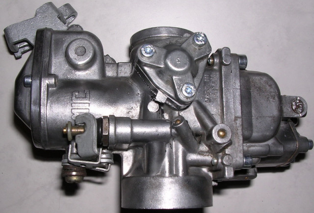

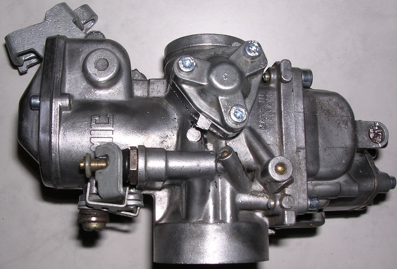

Heute wurde wieder ein vollkommen restaurierter VM34SS fertig:
Technische Einzelheiten:
Der Gaser war in einem restaurierbaren Zustand für 100€ gekauft worden.

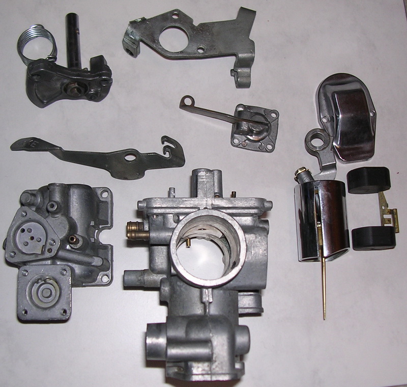

Zuerst wurde er komplett zerlegt und die Einzelteile gebürstet.
Die rostigen Stahlteile wurden phosphatiert.
Danach wurden alle Teile 12std in die warme Schalle gelegt.
Aus der Schalle ging es zum Auswaschen und danach mit 10Bar durch- und trockengeblasen.
Die Stahlteile wurden Zinklamellen gelackt.
Ein großer Keysterkit wurde beim Neuaufbau verwendet.
Der Schieber mit neuer Düsennadel hat eine perfekte Chromschicht ohne Verschleiß.
Der Vergaser wird vor Auslieferung mit Bremsenreiniger getestet und darf nicht überlaufen.
Er ist voreingestellt.
Für 245€+Porto ist er zu haben.
