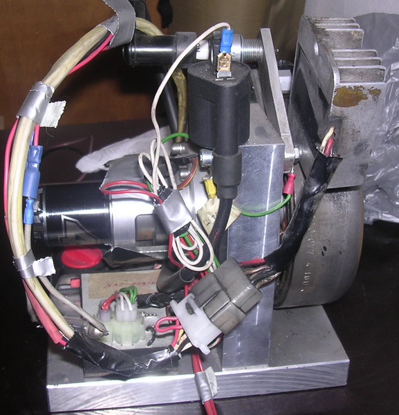

Beitragvon Rei97 » Mo 21 Aug, 2023 20:55
jeder weis, daß bei einem Sölkpasstreffen der erste Limatester gezeigt wurde.
Das hat mich nicht ruhen lassen und mit meiner Konstruktion und der Hilfe von Metallbauern entstand der Limatester2.
Der ist sehr variabel.
Man kann den Serienzustand mithilfe eines Modellmotors von 0-10000upm bewegen.
Man kann aber auch die Spezielllima mit einer elektronischen variablen einstellbaren CDI betreiben.
Am Gerät ist eine SerienCDI und auch der neue Zustand leicht montierbar.
Wer für sowas Interess hat muss sich auf nicht niedrige Kosten einlassen.
Bilder bei Bedarf.

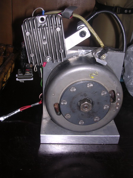

Beitragvon Rei97 » Mi 23 Aug, 2023 13:15
Der Limatester ist für die SR500 entwickelt.
Die Blackbox ist ein CDI Ersatz ,der 12V auch aus der Limaremanenz beim Kicken braucht.
Der Mikroprozessor ist mit USB und einem kleinen Progrämmle veränderbar.
Eine normale Zündspule und eine 5k Kerze macht den strammen Funken aus 0upm-10000upm.
Zusätzlich ist auch die 12V Stromentwicklung mit einer Birne püfbar.
Ausserdem ist das System auch mit dem Serienzustand prüfbar.
Das System ist auf einer stabilen Aluplatte montiert und sollte aus Sicherheitsgründen stabil in einem Schraubstock befestigt werden.
Die Lagerung des adaptierten Kurbewellenzapfens ist ein zweireihiges Kugellager und wird mit einem regelbaren kräftigen Modellmotor betrieben.
Bilder:

Hat so ein E-Modellmotor genug Schmalz um die LiMa unter Last auf Drehzahl zu bringen, und ist das ein Getriebemotor, oder 1:1?
Schön kompakt isses.
Beiträge: 18327
Re: Der ultimative Limatester für die SR500
Beitragvon Richy » Mi 23 Aug, 2023 14:16
Je nach Typ bringt so ein Modellmotor spielend 300-500W auf die Welle. Es gab sogar welche, die 1kW auf die Bank drückten, die entsprechenden Flugzeuge waren dann schon mächtig gewaltig.
Beiträge: 9392
Beitragvon Aynchel » Mi 23 Aug, 2023 19:46
Respekt
Da ist kein Tester, dass ist ein Prüfstand
Beiträge: 4883
Beitragvon Rei97 » Do 24 Aug, 2023 16:20
Also
Hans, das ist ein sehr leistungsfähiger Modellmotor und mit 500W+ lassen sich da spielend 10000upm+ erzeugen.
Ein Punkt auf dem Rotor und ein Messgerät für Drehzahlen erlauben das einzustellen (Siehe Regler auf dem Bild vorne) und zu messen.
Deshalb ist es so wichtig, den Prüfstand (Danke Aynchel :smt023 ) richtig fest in einem massiven Schraubstock zu spannen. Nicht auszudenken, wenn bei 10000upm der Rotor platzt.
Ich sagte bereits, daß der Prüfstand perfekt mit SR500 Serie und CDI Ersatz funktioniert und deshalb darf ein Kunde keinen Sozialpreis erwarten.
(Jeder mag sich den Aufwand zusammenrechnen)
