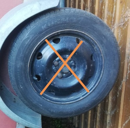

Ich beziehe mich auf die "AIA - Verkaufsgarantie" :roll: und biete hier
2 neuwertige Reifen Marke Kumho
in der Größe 175/65 R14 an. DOT 2017,
Traglast und Geschwindigkeit muss ich nachschauen.
Kwasi volles Profil, müssen runter wg. TÜV (Hänger, 100 km/h)
für lau, gerne per AIA - Logistik
update: zurückgestellt
