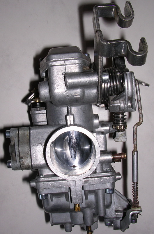

Gestern schon verkauft, aber der nächste VM34SS Gaser ist heute fertig geworden und auch Dichtigkeit geprüft.
Der Mai 2 kann für 229€ +5€ Porto in D erworben werden.
Weitere Bilder, gerne

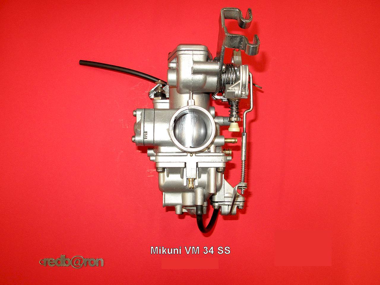

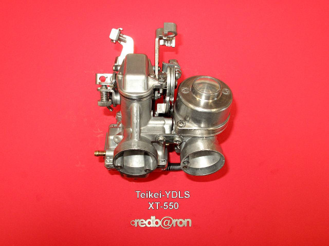

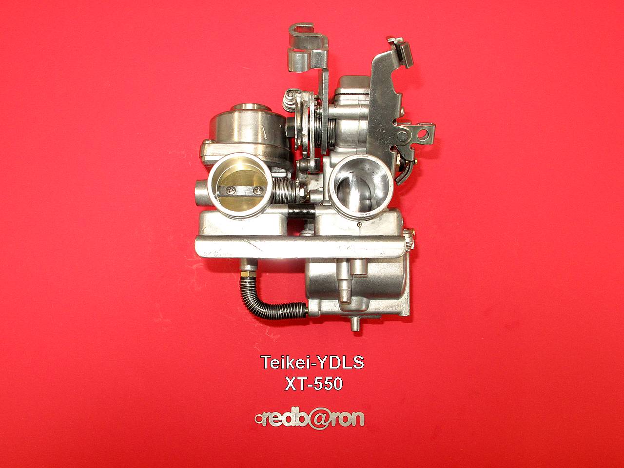

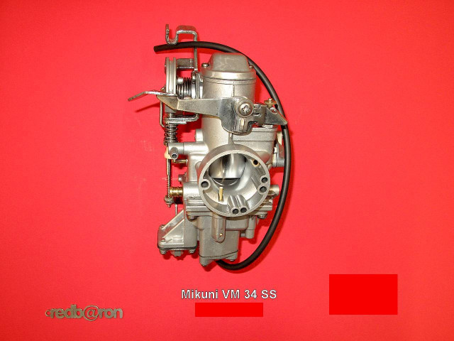

Da mein Kerngeschäft Vergaser sind, habe ich nicht nur die von Dir genannten Vergaser repariert/überholt/restauriert, sondern auch wie auf meiner Homepage ersichtlich, Vergaser von sämtlichen Herstellern wie z.B. Mikuni, Keihin, Teikei, Dellorto, Weber und desweiteren Holley, Sawe, Gurtner, Zenith, Pierburg usw.
Rei97 hat geschrieben:Leider konnte ich keine SR/XT Referenzen bei dem angepriesenen Anbieter erkennen.
Da der "angepriesene Anbieter" schon seit vielen Jahren hier im Forum ist und Du mich auch persönlich kennst, kannst Du mich gerne mit meinem Namen ansprechen :wink:
Und ja, ich habe auch SR/XT Vergaser gemacht...
...guckst Du :wink:

Noch ein bissl Klugscheißen (in Richtung Färt):
Die XT600 (und Verwandte) Registervergaser nennen sich YDIS Yamaha Duo Intake System.
Jetzt aber schnell weg, weil solch schöne Vergaser hab ich noch bei keinem meiner Moppeds gehabt :weg:
funktionieren tuns aber trotzdem :floet: :smt005

Puki hat geschrieben:Noch ein bissl Klugscheißen (in Richtung Färt):
ja, hast ja recht... weißt Pukl, vielleicht habe ich manchmal eine kleine I/L schwäche :weg:

Die Oberfläche Deiner Gaser sieht betöred aus, und Gerät, Zeit und und Nachreinigung haben ihren Preis.
Bisher habe ich auch Gaserteile zum CO2 Strahlen gegeben und das waren ca.30€/ Gaser.
Inzwischen habe ich ein anderes Ultraschallbad, das auch eine schöne Oberfläche erzeugt.

Der Junigaser ist fertig.
Es handelt sich um einen SR500 2J4 Vergaser VM34SS, der gebraucht überholungswürdig (z,B.einwandfreier Schieber) erworben wurde.
Er wurde KOMPLETT zerlegt, gereinigt im Ultraschall heißgewaschen und mit 10 Bar durchgeblasen.
Der Neuaufbau aus z.T zinklamellen beschichteten Stahlteilen, neuen Imbusschrauben und einem großen Keysterkit (alle Messingteile und Membrane neu) sorgfältig wieder komplettiert und grundeingestellt. Der Gaser wird mit Bremsenreiniger geflutet, um die Dichtigkeit (kein Tropfen ) zu prüfen. Der Bremsenreiniger wird danach natürlich entfernt und der Gaser geruchsfreiversandt.
Es handelt sich um einen Kauf, keine Tauschrenovierung mit Wartezeit.
