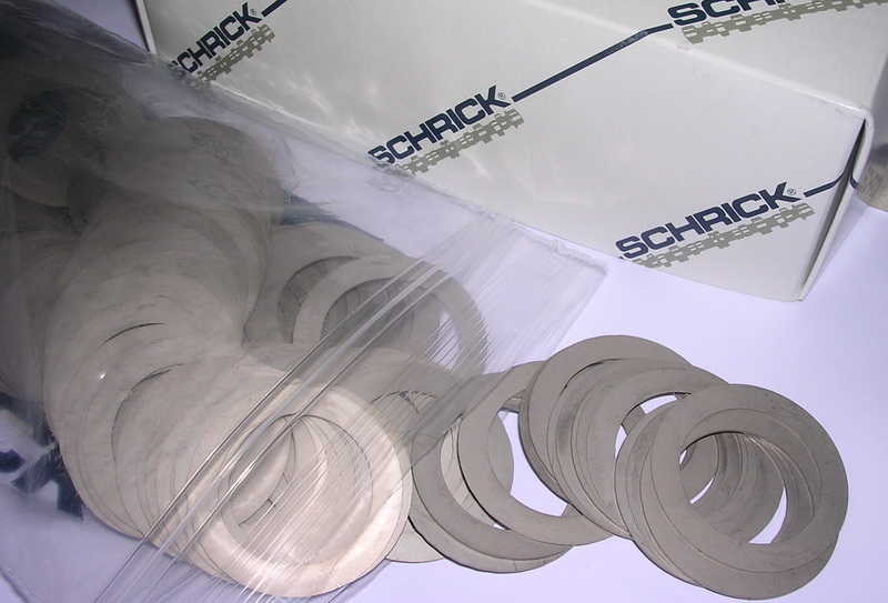

Ja, das hat zwar jetzt weniger mit dem Auslöser des Freds zu tun, gehärtete dünnere (Schrick) Scheiben anzubieten, als die allzumeist verbauten 0,5er und 0,8er die zwar durchaus ihren Dienst tun ,aber zum Verschleiss nach ein paar zig Tausend km neigten, weil sie zu weich waren.
Prinzipiell hat der Mike den Ablauf einer Motormontage im Kopfbereich und die Vorbeölung richtig beschrieben und man sollte sich auch daran halten, sonst kanns rasch teuer werden.
Ich sollte noch erwähnen, dass es auch Alternativen gibt und eine Politur der Nocken bei einer 48T mit den Hartblöcken ab Werk nie gemacht wurde. Wenn verfügbar verwende ich gute gebrauchte nicht schief gelaufene polierte verchromte Kipphebel ganz gerne, weil die mehr Tragbild zulassen und leichter sind. Dazu ist es aber absolut notwendig die Nocken zu polieren, (was ich bei allen Kipphebelsorten mache), weil sonst die nadelspitze Nitrieroberfläche der Verchromung rasch den Garaus macht. Diese Erfahrung gab es auch bei QPQ behandelten Kugelzapfen in Achsgelenken. Das P im QPQ steht für polish und damit liefen diese Kugelzapfen in einer POM Kugelschale verschleißfrei. Für den Neustart nehme ich handelsübliches Litiumseifenfett und das reicht auch, wenn sorgfältig vorbeölt wird, weil dann praktisch nach Sekundenbruchteilen Öl an der Nocke ist. Ich vorbeöle alle Motore mit 0,5ltr. Grund ist, weil ich allzuoft Ruinen bekomme, wo dies offensichtlich sträflich missachtet wurde.

Ansonsten möchte ich noch bemerken, dass man vor dem Einbau dünnerer Scheiben vielleicht mal messen sollte, ob nicht die Sitze schon nachgefräst wurden, und die Einbaulänge mit Originalscheiben schon erreicht wird...
Beiträge: 18293
Re: gehärtete Scheiben unter Ventilfeder 24x34x0,3
Beitragvon Rei97 » Di 25 Dez, 2018 12:28
hiha hat geschrieben:Ansonsten möchte ich noch bemerken, dass man vor dem Einbau dünnerer Scheiben vielleicht mal messen sollte, ob nicht die Sitze schon nachgefräst wurden, und die Einbaulänge mit Originalscheiben schon erreicht wird...
Hans, das wird bei jeder Instandsetzung geprüft, weil es mir schonmal passiert ist, daß durch mehrmaliges Sitzfräsen der Rezess des Ventils dazu führte, daß die OEM Einstellschrauben am Deckel anschlugen. Dann wäre theoretisch mit einer Kedo Einstellschraube noch was zu retten und die 1,5er Scheibe könnte bleiben, weil sonst die Federkraft im Betrieb zu niedrig werden könnte. Wie gesagt, ich hatte das mal und deshalb wird das Ventil obenraus nach der Nacharbeit der Sitze vorsichtshalber gemessen. Fast immer war dies aber das erste mal und da gehen wenige hundertstel verloren, wenn man nicht gewaltsam hungert. Meist reicht der Diamantfräser um die Sitze sauber zu bekommen. Verhunzte Sitze zu tauschen, übersteigt meist den Wert so eines Kopfes.

Die Schrick Scheiben sind da und wer aus diesem Forum bestellt hat, möge mir bitte eine PN mit Adresse senden. Die Bankverbindung und der Betrag m. Porto kommt retour.
Beiträge: 6695
Beitragvon Rei97 » Mi 27 Feb, 2019 08:34
Alle Bestellungen sind raus.
Da die Meisten im unversicherten Brief versandt wurden, bitte um Rückmeldung, wenn nichts ankam.
Zudem sind noch Scheiben am Lager, falls jemand noch Bedarf hat
