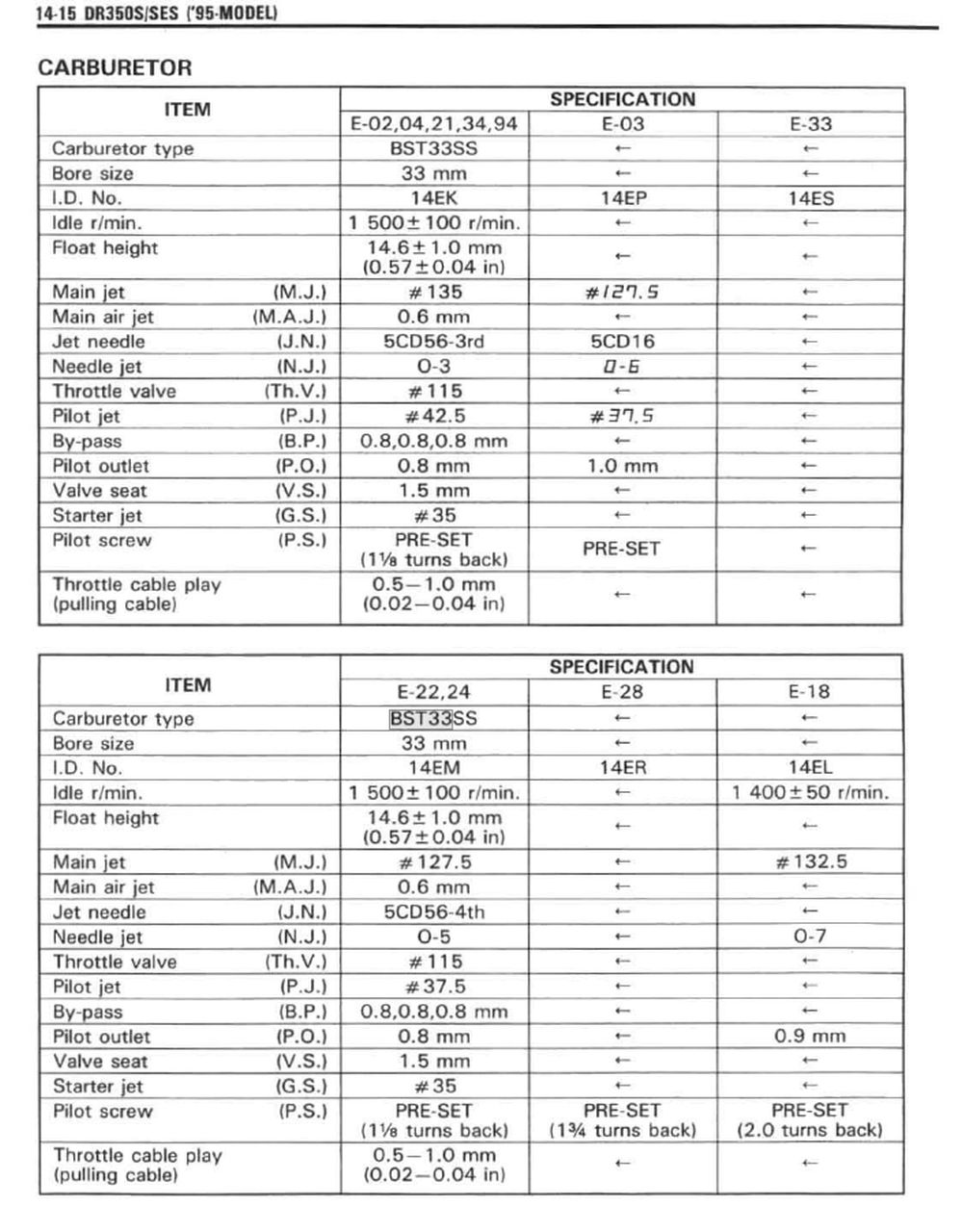

Beitragvon Rostreiter » Sa 28 Okt, 2023 08:17
Weiß jemand welche Düsendurchmesser beim Mikuni BST 33 der 350er verbaut sind, auf welcher Höhe die Nadel hängt und wie die Grundeinstellung von Luft- und Gemischschraube ist?
Wir könnten Vergaserzeugs bekommen, das vom BST 33 der BMW F650 ist und würden gern wissen ob das Zeug auch für die Suzi passt, bevor wir einen neuen Keystersatz kaufen.

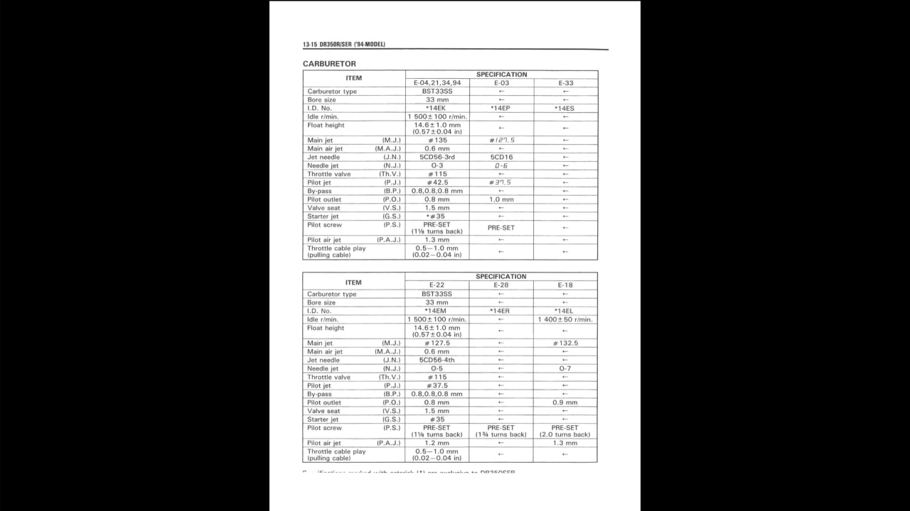

Beitragvon Straßenschrauber » Sa 28 Okt, 2023 18:01
Rostreiter hat geschrieben:Weiß jemand welche Düsendurchmesser beim Mikuni BST 33 der 350er verbaut sind, auf welcher Höhe die Nadel hängt und wie die Grundeinstellung von Luft- und Gemischschraube ist?
Hier ein Auszug aus dem Werkstatthandbuch zu den BST33-Vergasern der DR350.
3rd und 4th steht für die Nadelposition, üblicherweise von oben gesehen. Muß hier nicht so sein.
EDIT: Das sind die Daten für das 94er Modell.
Im Werkstatthandbuch stehen auch die Daten für andere Modelljahre, hier nur die von den wahrscheinlich zur Erstzulassung passenden.
