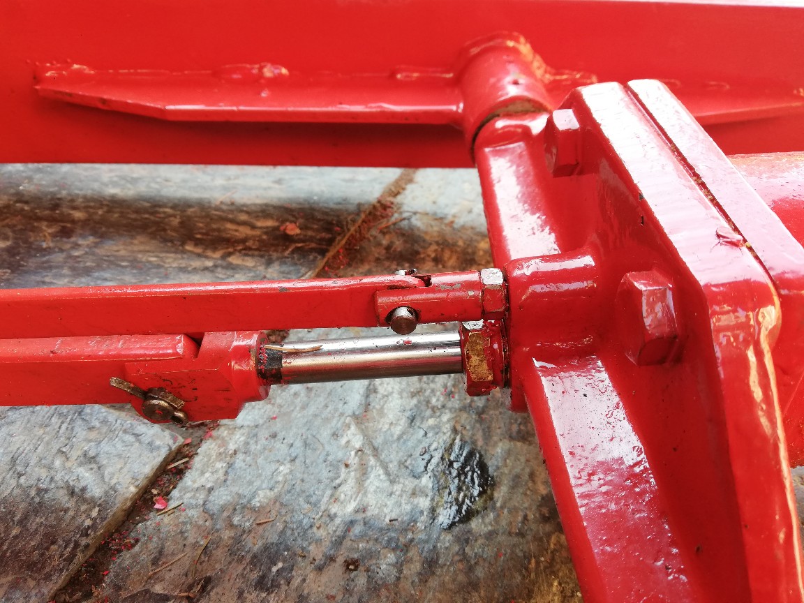

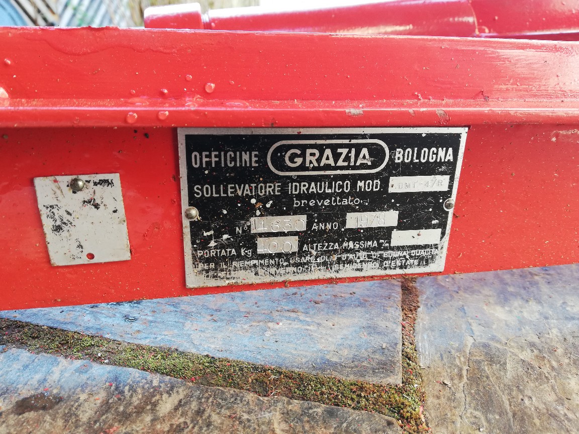

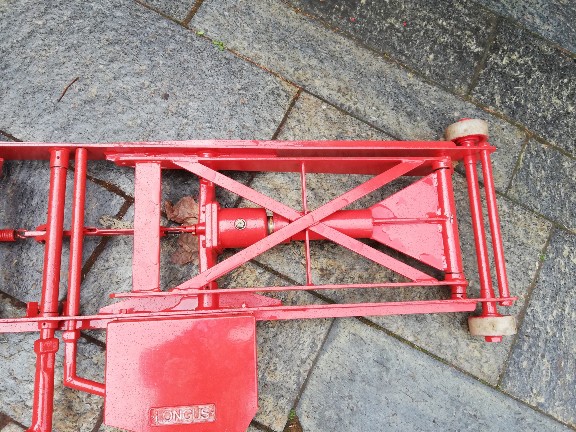

Beitragvon Schraubaer 42 » So 03 Apr, 2022 14:26
Bildli vom alten Glump

Beitragvon Lindi » So 03 Apr, 2022 16:36
Danke, Jürgen. Das ist vermutlich nicht alles Öl, was da so feucht ist. :grin:

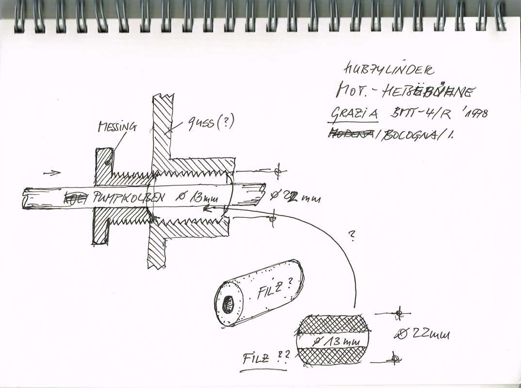

Ich hänge meine Frage mal hier dran:
Den triefenden Hydraulikkolben konnte ich weitgehend abdichten, weil der hiesige Dichtungsspezialist
die beiden großen Dichtungen da hatte. Die eine auf dem Kolben musste ich mittels Schälbohrer noch mit einer Mittenbohrung versehen, der O-Ring passt, die Flächendichtung dazwischen habe ich aus Dichtungspapier geschnitzt.
Was noch ein wenig tropft ist die Dichtung des Pumpkolbens. Hierfür haben wir dort leider nichts Passendes gefunden.
Drin vorgefunden haben wir eine Dichtschnur, die noch dazu falsch herum gewickelt war. Die musste ich notgedrungen wieder einbauen, ergänzt mit einem gebastelten (ausgestanzten) dünnen Filzring 13x22 hinter und vor der Schnur.
Auch, weil die Musterpackungen solcher Schnüre am Tag vorher ausverkauft waren. Das Ergebnis ist noch nicht zufriedenstellend.
Ich glaube ja nicht, dass diese Schnur original so da drin war, denn am Ablassventil (im Inneren) ist eine ähnliche, dünnere aus (wohl) Filz eingebaut. Hätte ich nur nicht zerstörungsfrei rausbekommen, also blieb sie drin.
Hat hier jemand eine Ahnung, wie diese Dichtung dort aussehen muss? Am Ende liegt sie ja gegen halbkugelförmige Flächen an, das hat uns vor ein Rätsel gestellt.

Hallo Lindi,
das mit der Dichtschnur kann schon sein, meine ich. Das war doch solch eine graphitierte :?: :gruebel:
Hast Du mittlerweile eine bekommen?
Das ist übrigens eine "Mecki-Hebebühne"! :!:
Solch eine hatten wir auch und Mecki arbeitete ja 30 Jahre lang bei LONGUS (Paul Lange & Co.), sie machen auch groß in Shimano.
Viele Grüße Domi

Beitragvon Lindi » Mi 24 Aug, 2022 17:24
Hallo Dominik,
dass Dein Herr Papa bei meiner Hebebühne die Finger mit ihm Spiel hatte, macht sie natürlich umso wertvoller. :smt023
Das Thema mit der Dichtschnur ist erledigt, weil ich einen kompletten kinesischen Zylinder drin hab. Laut Lieferant nicht passend, aber ich hab ihm nicht geglaubt. :floet: Seither geht alles. :check:
Der alte Zyl liegt da rum und sondert gleichmäßig frisches Öl ab :omg: (ins Sägemehl!) Sobald er leer ist, kommt er auf den Schrott. So schwer wie der ist sollte das ein bischen Geld einbringen. Genau, die Schnur war grau.
