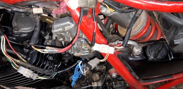

3) XT600 Lima und Regler und ursprünglicher TT600 Kabelbaum.
Diese Option habe ich neulich gemacht. Siehe Bilder unten.

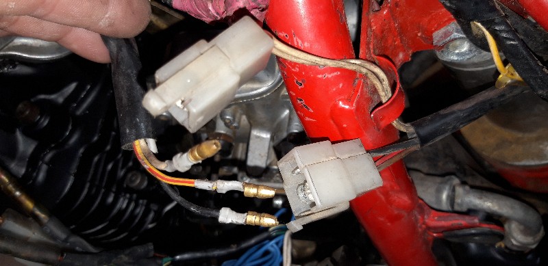

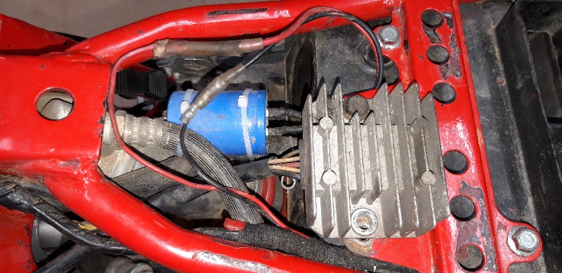

Der Regler hat einen Ausgang, die rote Leitung, welche ich mit der braunen Leitung des Reglers verbunden habe und an einen Kondensator gelegt habe.

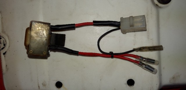

Um die zwei erwähnten Stromkreise der TT (gelb/weiß u. weiß) zu versorgen habe ich Y-Stück mit Sicherung gebaut, siehe Bild.
Als letzten Schritt wurde noch die Gleichrichter-Diode entfernt, die Kontakte überbrückt und das Relais (und Leuchtmittel) auf 12V getauscht.
Regler und Kondensator passen unter den Sitz - fertig.

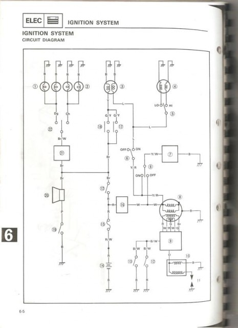

Schaltplan:
viewtopic.php?f=3&t=13964&hilit=TT600#p277422
