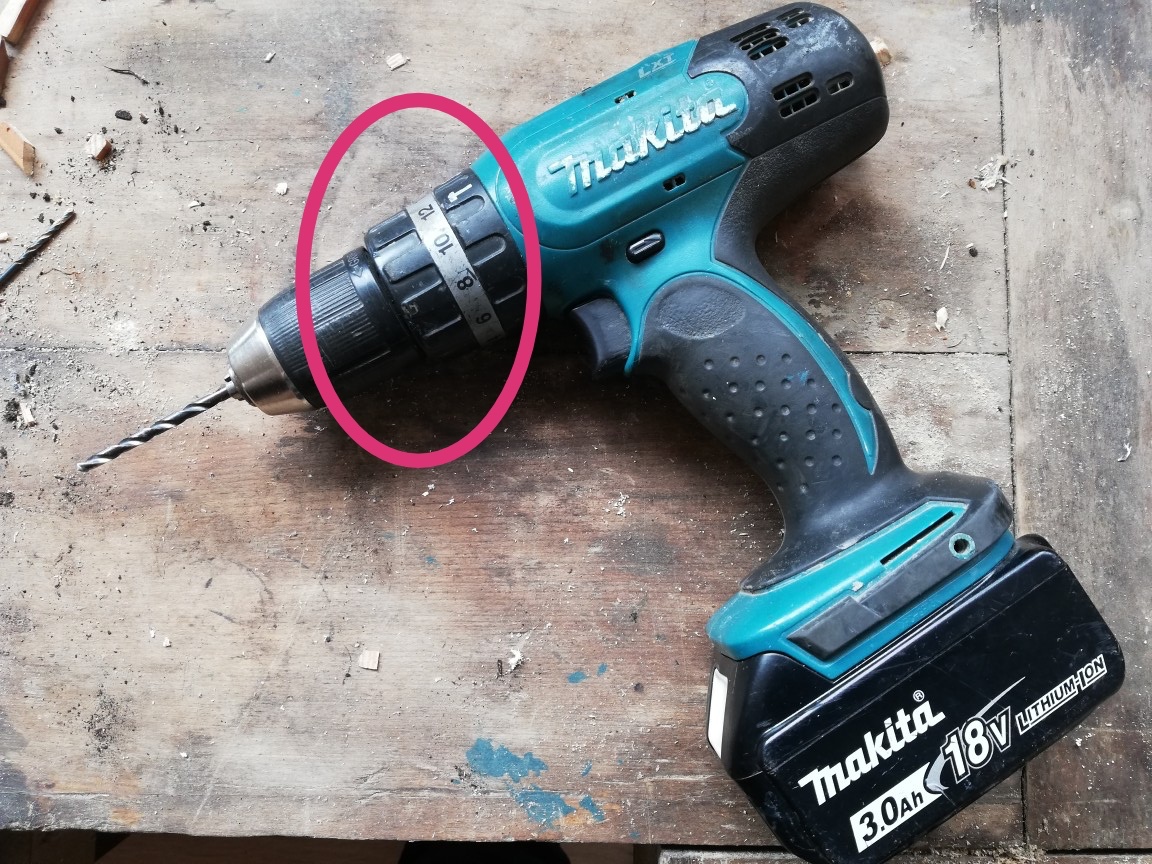

Hallo,
meine Makita ist am Spindellager ausgeleiert.
Hat hier jemand Erfahrung damit, das zu ersetzen (noch nicht gegurgelt)?
Ist aber ein Geschenk meiner Söhne, deshalb will ich's eher reparieren als ersetzen.

Ich bin ja ein Freund der Makita, hatte selber schon Einige und besitze immer noch zwei, aber ich fürchte, bei dieser Baureihe ist das Spindellager nicht ausgeleiert, sondern serienmäßig scheiße.(falls Du das wackelige Bohrfutter meinst) Zwei Akkuschrauber dieser Reihe hab ich schon im Neuzustand als ausgeleiert befunden. Ich hab allerdings nie reingeschaut, ob man das ggf. beheben könnte.
Gespannt wartend auf eine Fotoserie der innereien:

Vielleicht hilft ja meine Erfahrung mit einer nicht-Makita: Da wackelte das Bohrfutter auch nach einiger Zeit. Zum Glück kein Lagerschaden, es war nur die Verschraubung des Bohrfutters auf auf dem Konus der Welle losgerappelt. Schraube ganz raus, bisschen Loctite drauf, wieder rein - seither wackelt da nix mehr über Gebühr. Zum Schrauben tut's das Ding einwandfrei.

mit Typ nach Ersatzteilen suchen und auf Katalogzeichnungen hoffen... oder beim örtlichen Fach(Groß-)Handel nachbohren.
Was der Katalog hergibt sollte bei ausreichender Motivation auch austauschbar sein. Obacht mit "Security-Schrauben",
an sich passende Bits gibts i.d.R., passen dann meist aber nicht weil besonders tiefliegend, ums Eck oder sonstwie blöd.
Meine Erfahrung bislang: je älter, desto reparier...

Schau es Dir mal von innen an. Vielleicht ist der Lagerabstand so gering, dass man da nix machen kann...
